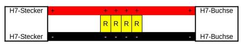

Habe nun heute zu den bereits 2x50 Ohm weitere 2x50 Ohm hinzugefügt.

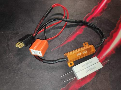

hier die Kabel zum dazwischen stecken .
Der bereits eingelötete Widerstand muss entfernt werden.
https://www.amazon.de/dp/B09YV21DRN
Dafür hab dich dann 4x100 Ohm 5W eingebaut.
Alle parallel!!
Folgende:
https://www.amazon.de/dp/B07PWKPQ2K
Die Widerstände werden parallel zur H7 eingebaut.
Verbrauchen ca 1,5W je 100Ohm.

Widerstände und Schrumpfschlauch
Kabel mit den Steckern.
Wie im Foto zu erkennen:
Der Grosse Widerstand mit 50W/6Ohm muss zuerst abgelötet werden.
Habe dann an die Kontakte Links und Rechts jeweils eine 3er WAGO Klemme versehen.
Die "Neuen" 10W/100Ohm Widerstände habe ich voher mit Schrumpfschlauch geschützt.
4Stück davon in ein PAKET 2x2 übereinander/nebeneinander gelegt und jeweils 2 Drähte verdrillt und in die ab damit in die WAGO Klemme.
Die Widerstände sind genauso wie die OSRAM-Widerstände Parallel zum Leuchtmittel verbaut.
Siehe Bild.
H7-Adapter
Einzelne Komponenten
Zugelassen für 10W bei 70Grad°C.
