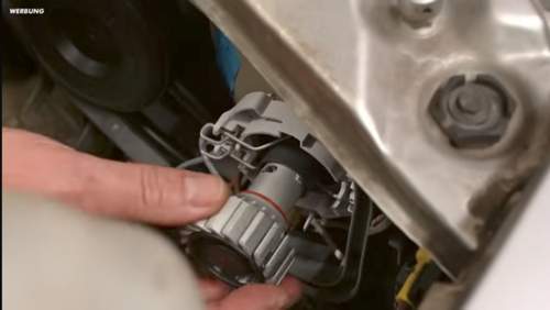

Um evtl besser zu verstehen, was Du meinen könntest, hab ich mir mal den Einbau der Philips LED H4, bei einem original w201 Scheinwerfer angeguckt ( Link ), da ich auf die Schnelle nichts passendes für w124 gefunden habe. Gehe aber jetzt einfach mal davon aus, dass sich das nicht groß unterscheidet.
https://youtu.be/M076DcZWF7Q?si=YsXohlhAL2taylYI
Kann da echt nichts erkennen, was den Einbau bei Zubehör Scheinwerfern ( in meinem Fall, depo) verhindern würde. Das Innenleben/ die Arretierung ( ich hoffe, wir meinen das Gleiche 🙂 ) sieht im 201 Video genau so aus, wie bei meinen depo im w124......
Bei Halogen, gibt's erst Recht keine Probleme mit der Arretierung der Leuchtmittel ( hab ja schon die unterschiedlichsten Modelle ausprobiert)
Du merkst, ich verstehe leider wirklich nicht, wo Du das Problem siehst.... wäre nett, wenn Du das aufklären würdest, da die Info für andere ja auch interessant sein könnte.

Finde mal depo Scheinwerfer in neu
Ich rede vom 124er weil wir in einem 124er Forum sind
Minute 4:35 da ist die Arretierung zu sehen
Die wird von einer Metall lasche gehalten bei aktuellen Zubehör Scheinwerfern
Die biegt sich auf und die Lampe klimpert rum

Danke für die schnelle Rückmeldung.
Dann lags wohl wirklich nur an deiner Schreibweise.....jetzt weiß ich, was Du meinst🙂 Foto habe ich beigefügt.
Ob das nun ein Ausschlusskriterium ist, müsste man selbst testen
