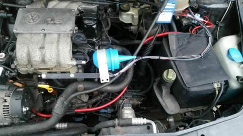

Auch hinter dem booster ? Seine stromaufnahme ist ja limitiert. Frage mich nur wie das Heim einschalten wäre. Also ob dann erstmal eine gewisse Zeit dunkel ist.

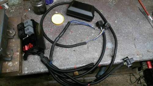

In der Zeit baust du dir selbst, für keine 35 €.
Eine schöne Relaisbox, paar Meter Kabel, die 53er Relais vom Schrott (Können 40A), die Stecker ebenso und dann alles schön gecrimpt.
Resultat: 0,3 V Spannungsabfall am Scheinwerfer zu den Batteriepolen.
Natürlich ist die Box verschließbar, der Deckel ist abgenommen.

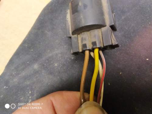

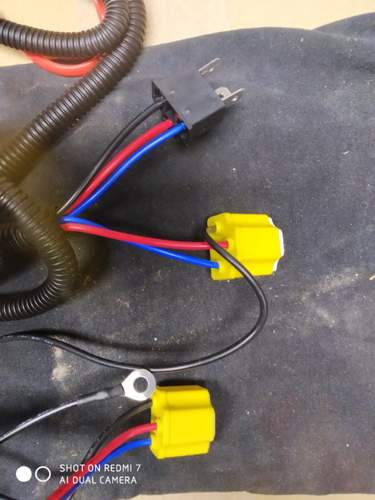

So ich habe mir dann mal einen H4 Booster gekauft.
Dachte aber irgendwie das der komplett nur gesteckt wird. Das geht zwar aber dann kann man die Scheinwerfer nicht mehr verschließen. Habe im Bild oben gesehen das Du die OEM Stecker direkt an den Booster gemacht hast. Kannst du mir sagen, wie ich die in den Bildern gezeigten Stecker an die Kabel anschließen muss.
Vom Strom habe ich leider überhaupt keinen Plan.
Bild 1 ist der Anschluss vom H4 Booster, die anderen Bilder sind von einem alten Kabelstrang .
braun (31) Masse => schwarz
gelb/schwarz bzw. gelb (56b) Abbl. => rot
weiß/schwarz bzw. weiß (56a) Fernl. => blau
grau/rot bzw. grau/schwarz Standlicht

Das ist aber nicht der H4-Bosster von dem User "djacme". Der kostete so um die 100 €.
Und war wirklich 100 % "plug & play".
Du hast den aus Fernost, den hatte ich auch mal aus Interesse gekauft gehabt. Leide risnd die Kabelquerschnitte da dünn & mich störte, dass der nur ein Relais hat. Ich meine, dass ich dazu n Bericht getippt habe. Sollte sich hier finden. Die Stecker habe ich gegen die originalen getauscht (Schrottplatz).
Nee, das Bild zeigt meinen eigenen. Da habe ich in der großen Bucht diese Box gekauft und dann mit neuen Kabel, Kontakten usw. den gebaut. Der ist klasse, Licht wie im Neuwagen (Dank neu bedampfter Reflektoren).
