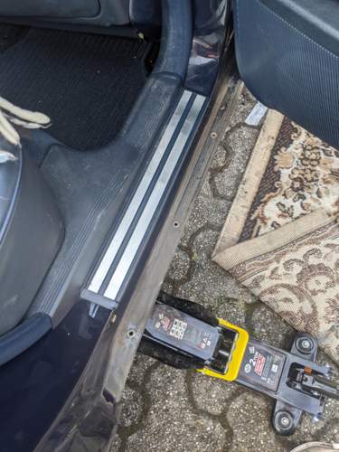

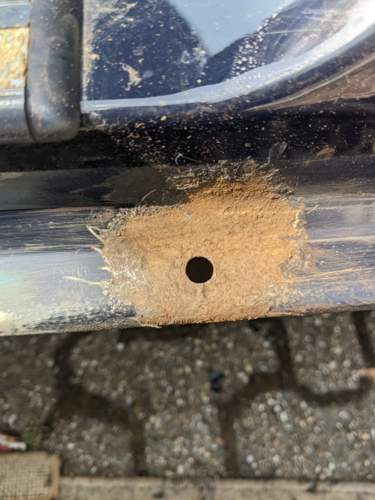

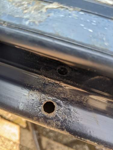

Dann passe mal schön auf deinen 95 Vormopf schön auf, dieser hat ja anders als die Mopf Modelle keine Schweller Verkleidung und in der Regel ist der Schweller auch in Ordnung, dachte ich. Ich habe mir meinen ( 94er ) einmal die Schweller von innen mit einer Endoskop Kamera angeschaut. Null Rost nicht einmal Flugrost. Es ist erstaunlich das die Vormopf Modelle von innen ( Schweller ) alle verzinkt sind, aus diesem Grund wurde meiner auch neu Verzinkt. Als ich die obere Trittleiste die auf dem Schweller entfernt hatte traf mich der Schlag, schaue dir die Bilder an die sagen mehr als Worte. Erst sah es nur so aus als hätte sich nur Schmutz gesammelt aber nach dem Reinigen kam dann der Blumenkohl zum Vorschein, nach dem ich diesen dann entfernt hatte Rost ohne ende. Auch die Löcher in denen die Clips noch drin steckten sahen noch gut aus, erst als die Clips entfernt hatte musste ich feststellen das der Rost überall ( Alle Löcher ) unterwandert hatte. Es ist schon erstaunlich mit den Schwellern die Mopf Modelle Rosten bei den Schwellern alle von innen nach außen und bei den Vormopf Modelle ist es genau umgedreht. Schaue dir mal die Bilder an ( Anlage )
Pxl-20240819-145853690
Pxl-20240819-111510357
Pxl-20240819-113911786

@BrabusMB
Kleiner Tipp (keine Kritik), wenn du einen User direkt ansprechen möchtest, dann kannst du das einfacher indem du „@Username“ tippst. Der User bekommt in der Regel dann auch eine PN, dass er erwähnt wurde.

Bin zwar etwas spät dran mit der Antwort, aber naja. Ich danke dir erstmal. Ich habe nur Probleme mit einer kostengünstigen Teilkasko Versicherung, H-Kennzeichen habe ich sein gelassen, aber weil ich Fahranfäng bin und einen Oldtimer fahre habe ich eine Versicherung von 1000€ angeboten bekommen (was ja vorne und hinten keinen Sinn ergibt, alleine wegen des Fahrzeug-Werts). Hast du da eine Idee wo man einen c180 günstig versichern kann?
Grüße Marius
@BrabusMB schrieb am 20. August 2024 um 23:21:23 Uhr:
Für den User Marius - 202Dann passe mal schön auf deinen 95 Vormopf schön auf, dieser hat ja anders als die Mopf Modelle keine Schweller Verkleidung und in der Regel ist der Schweller auch in Ordnung, dachte ich. Ich habe mir meinen ( 94er ) einmal die Schweller von innen mit einer Endoskop Kamera angeschaut. Null Rost nicht einmal Flugrost. Es ist erstaunlich das die Vormopf Modelle von innen ( Schweller ) alle verzinkt sind, aus diesem Grund wurde meiner auch neu Verzinkt. Als ich die obere Trittleiste die auf dem Schweller entfernt hatte traf mich der Schlag, schaue dir die Bilder an die sagen mehr als Worte. Erst sah es nur so aus als hätte sich nur Schmutz gesammelt aber nach dem Reinigen kam dann der Blumenkohl zum Vorschein, nach dem ich diesen dann entfernt hatte Rost ohne ende. Auch die Löcher in denen die Clips noch drin steckten sahen noch gut aus, erst als die Clips entfernt hatte musste ich feststellen das der Rost überall ( Alle Löcher ) unterwandert hatte. Es ist schon erstaunlich mit den Schwellern die Mopf Modelle Rosten bei den Schwellern alle von innen nach außen und bei den Vormopf Modelle ist es genau umgedreht. Schaue dir mal die Bilder an ( Anlage )
Uiuiui…ich hoffe bei mir sieht des besser aus??
