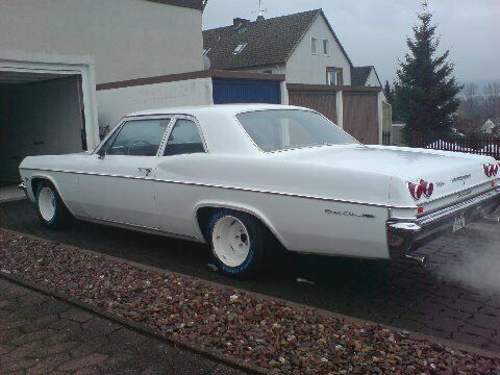

Ich fahre hinten 235/60 R15, was inetwa der historischen Größe F60-15 entspricht, die ab 69 auf dem Markt war, also zeitgemäß. Eintragung ist noch nicht erledigt, weil die Felgen das Problem sind, auch wenn es die da schon gab. Die alte Leier mit dem Festigkeitsgutachten und dem Halbwissen der Tüv Leute, die mir erzählen wollten selbst ein 68er GT500 wäre mit 195ern ausgeliefert worden. Was soll man da noch sagen.

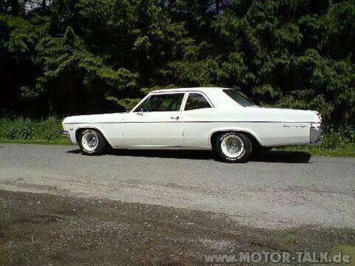

ich hatte bei meinem belair vorne 235/60 14 auf 8x14 und hinten 9x14 eingetragen,beim impala sind 8x15 mit vorne 205 und hinten 225 eingetragen ohne probleme.
was willst du denn drauf machen??

Reifen V 235 und H 275/60 / 15 sah gut aus, fuhr gut, aber leider
nun wohl vorbei. VD. WolliHu
