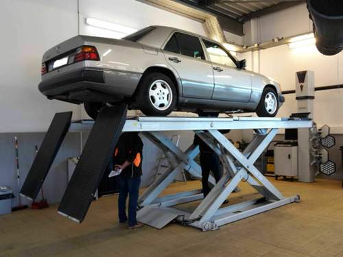

Meine Zulassung vom W124 als "Historisches Fahrzeug" (in DE wäre es die H Zulassung) ist letzten Dienstag bei Porsche im Ausland erfolgt. Zur Abnahme konnte ich den Prüfer im Anschluss mit meinen Fragen noch etwas aufhalten. Es lief alles über englisch und damit gehen auch viele Details unter. Im Ergebnis bin ich sehr zufrieden, denn der W124 wurde zertifiziert und als sehr original und nahezu neu beschrieben. Was will man mehr? Mein TÜV ist wieder 2025 (statt jährlich) und die Steuerbefreiung ist beantragt.
Eine EU Zulassung als Oldtimer gibt es so in der Form nicht. Aber, man kann wohl eine EU Bescheinigung beantragen, dass die Zertifizierung in dem Land den Vorgaben der EU Richtlinien entspricht. Damit kann man dann in DE auf die Zulassungsstelle gehen und "hoffen", die H Zulassung ohne nochmalige Prüfung zu erhalten, was auch für den TÜV gilt. Die Schwerpunktaussage im letzten Satz liegt auf dem Wort "HOFFEN".
Das Thema TFL war schnell erledigt. Ich kann mir zwei Zusatzscheinwerfer (TFL) an die Stoßstange bauen. Das wollte ich aber nicht. Mein Gedanke war unter den Frontscheinwerfern die Blende zu nutzen und die TFL darin zu integrieren. Das fand der Prüfer nicht so toll. Unter meiner Garantie, die TFL auch wieder rückstandslos demontieren zu können und der Verwendung von Marken TFL (Hella etc.), hat er zugestimmt. Bei der nächsten Prüfung muss ich dies auch vorher nicht demontieren! Andere Länder, andere Sitten. Ich werde mir dies aber noch mal überlegen.
Eine H Zulassung in DE habe ich noch nie erfahren, aber viel darüber gehört. Zu 100% bin ich der Meinung, dass man in DE doch bei der Zertifizierung viel strenger kontrolliert auf Originalität, Technik, Optik, Zustand. Meine Werkstatt in DE meinte zwar zum W124, diesen problemlos auch durch die H Zulassung zu bekommen. Trotzdem empfand ich die Zertifizierung im Ausland sehr entspannend. Es wurde der Innenraum auf Originalität betrachtet, da gab es außer einem Retro-Radio nichts was nicht Original war, Kofferraum dito. und immer wurden Bilder gemacht. Mit dem Motorraum hat man sich fast 10 Minuten beschäftigt, keine Ahnung warum. Die Karosserie war eine Minute. Dann wurde der Wagen von unten kontrolliert. Der Prüfer fand schnell die neu verbauten Teile (Bremsen, 2 x Hardy Scheiben, Stoßdämpfer) und kontrollierte auffälligerweise die Bremsschläuche. Aber alles war gut und er sagte, der Wagen wäre wie neu. Ich wurde gefragt, ob ich den W124 aus DE eingeführt hätte, denn in dem Land gibt es sonst diese Qualität eher sehr selten. Ich konnte es mit den Papieren beweisen, der Wagen wurde erst dieses Jahr in dem Land gebraucht gekauft. Er kam dann sofort mit der Frage, aber repariert und vorbereitet ist der doch in Deutschland? Damit lag er richtig.
Einen kleinen Kritikpunkt hatte er noch. Die eingetragene Farbe stimmt nicht. In den Papieren steht weiß und dies ist er nicht. Aber wie soll man den Farbcode 702 in einer ausländischen Sprache eintragen lassen? Wir einigten uns auf grau. Das kostet nochmal 30€, da man eine neue Zulassung als Plastikkarte zugesendet bekommt. Ist nur ein Schönheitsfehler.
Eine Faltkarte muss ich nun immer mitführen und an der Windschutzscheibe einen Aufkleber anbringen. Ein geändertes Nummernschild gibt es nicht.
