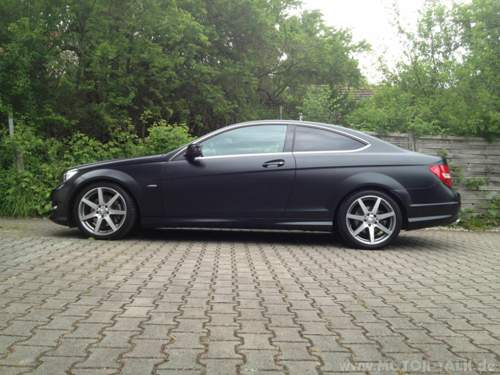

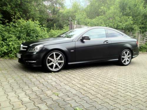

habe das AMG Fahrwerk und diese H&R Federn (Tiefe Version)
Anbei mal ein paar Fotos. Achja, ich bin sehr zufrieden, sowohl mit der Optik, als auch mit den Fahreigenschaften.
Img-0051
Img-0054
@Deep_Inside: oha, war für die Lackierung kein Geld mehr da, oder warum ist der Wagen nur grundiert?

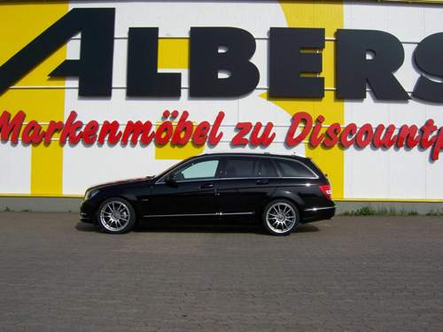

ich habe das AGILITY CONTROL-Fahrwerk.Meine Verkäuferin aus dem Autohaus meine das Er schon 15mm tiefer wäre.Ich habe die Federn H&R 25/30 mm jetzt eingebaut.Mit meinen Felgen OZ ultraleggera 8x18 ET 35 225/40 18 sieht es gut aus.Gab keine Probleme mit dem Tüv.Hab selbst gestaunt ,sonst sind die Jungs immer so pinnibel!

Die Grundierung kostet 4000 Aufpreis kein wunder das der Klarlack fehlt;-) mir gefällt er aber grundiert besser
Wenn das Agility-Control-Fahrwerk verbaut ist, dann stimmt es mit den 15mm! 😉
Bei mir waren 8x18ET40 mit 225/40R18 zu weit raus stehend, mit ET45 passt alles - daher mein Hinweis! Kann mit Serienfahrwerk "passen", aber mit der Tieferlegung dann evtl. doch schleifen irgendwo!

Ich LIEBE diese Felgen!!! 😁😁😁
Sieht echt VERDAMMT gut aus!!!
Nur die Lackierung ist nicht so meins, aber das war ja deine entscheidung und dein Geschmack! 🙂
Würde ich aber zur Not auch fahren 😉
Glückwunsch auf jeden Fall zum Auto!
