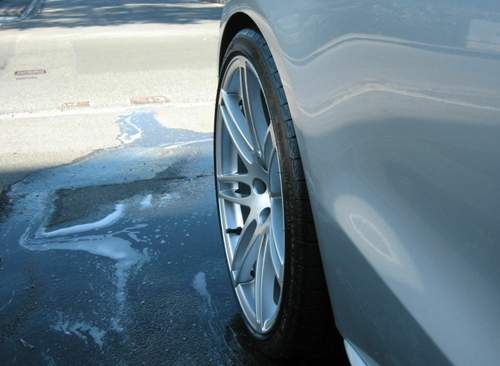

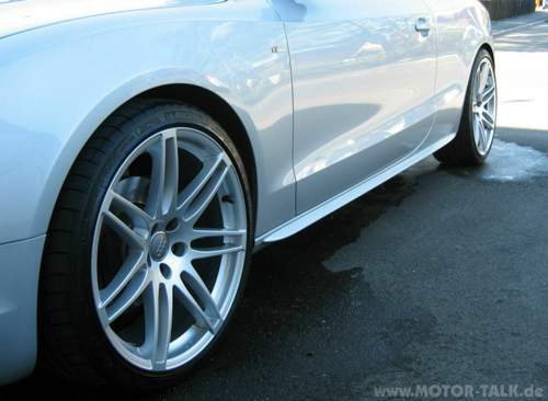

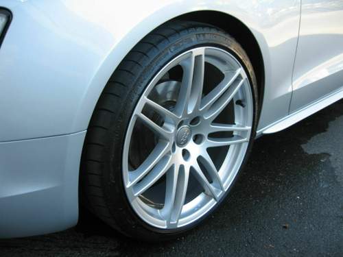

Original geschrieben von zabone
Hab mal 2 Bilder für Euch, 2.7MT normales Sportfahrwerk vorher und mit 25mm H&R Federn nachher
Gruß zabone
vorher:
DANKE!
endlich mal jemand der es versteht, vernünftige und vergleichbare fotos zu posten.
lg, m
p.s. das auto is einfach nur geil :-)))

welche Distanzscheiben faehrst du an VA und HA? bis auf die Tiefe vorn sieht das sehr stimmig aus!
Vorderachse:2x10mm SCC
Hinterachse:2x20mm H&R
