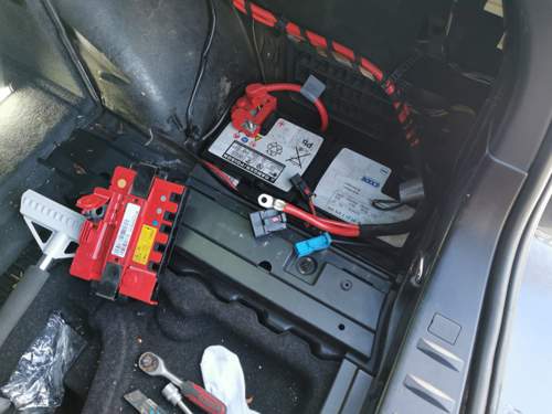

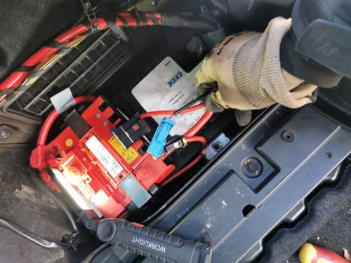

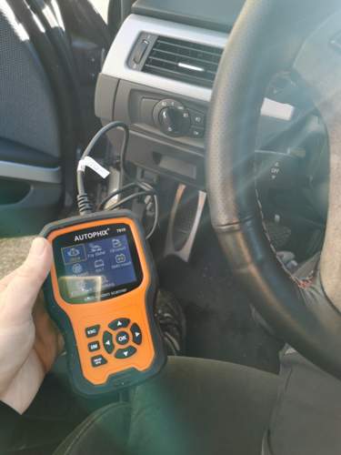

Hab heute die Batterie gegen die neue gesetzt und die neue Batterie mit dem Diagnosegerät angelernt.
Der Ausbau der Batterie im Heck ist eine richtige scheiß Arbeit wenn man es zum ersten Mal und ohne Anleitung macht.
Da lob ich mir meinen zweiten A4 B5 oder den Toyota Yaris von der Freundin. Das geht in 5min ohne Fragen.
Speziell die Batterieklemmplatte mit der langen Stange und dem 10er Sechskant ist eine richtige Speziallösung 🙂
Es dauert eine Weile bis man kapiert das man die lange Stange mit einem zweiten Werkzeug wegbiegen muss, um an der Verkleidung vorbeischrauben zu können. Eine richtige Fehlkonstruktion.
Das Batterie raus und reinheben ist auch nicht ohne von der Position. Schönen Gruß vom Kreuz. Und das sag ich als 100kg Mann.

Moin, und biste zufrieden mit dem Gerät, überlege auch mir so eins zuzulegen, weil Service mach ich selber u.v.a. auch. bei ebay gibbet dat unter 100 Euro neu ? Oder kennt jemand besseres, wenn ich mir inpa runterlade und so ein Stecker hole ist das besser und komme ich da als mittlerer Computer Checker damit klar oder brauch ich dafür Kfz Spezial Wissen. gibt es da im Netz viel Hilfe bei Inpa Menüs und Unterfunktionen, ähnlich wie hier auf Motor talk. Läuft das mit den neuen Windows auch oder brauch ich dann ne alte Möhre mit win 7 oder so?
ja das Gerät funktioniert super und ist selbsterklärend. Es ist sogar auf Deutsch. Hat mich mit Rabatt 120 Euro auf amazon gekostet.

Oder Rheingold bzw Ista = BMW Werkstatt Software besorgen... + OBD Adapter
Inzwischen auch ein paar Apps fürs Handy... + OBD Adapter....

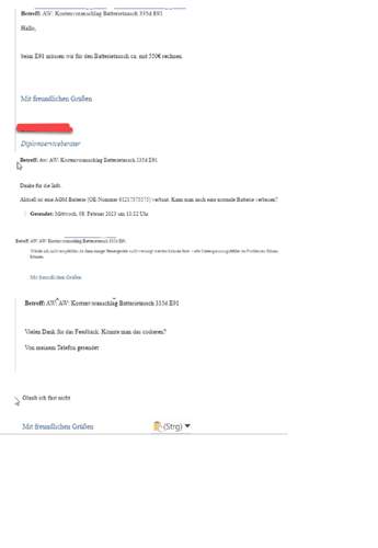

anbei die Konversation mit dem örtlichen BMW Händler.
Wie ich mir gedacht habe, kostet ein Batterietausch über 500 Euro.
Die restliche Konversation glänzt mit geballtem Halbwissen.

Bei der AGM Batterie war neben dem Pol ein dünner Schlauch angesteckt. Ist er für die Wegführung des entstehenden Gases?
Den hab ich bei meiner Nassbatterie jetzt nicht angesteckt, weil der Schlauch beim Einbau der Batterie (eine richtige scheiß Arbeit weil soviele Kabeln im Weg sind) irgendwie verrutscht ist.
