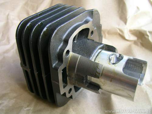

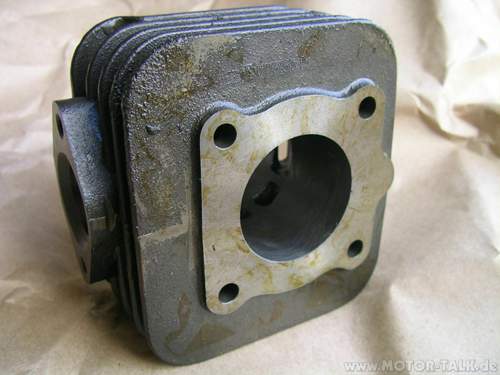

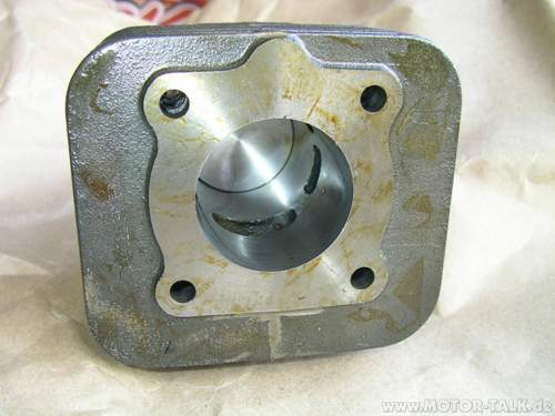

Hallo! Ich hatte günstig einen Ersatzkolben/Zylinder erstanden. Wollte wissen ob er zu "gebrauchen" ist oder eher keine gute Qualität hat? Vielleicht weiß jemand auch den Hersteller? Bilder sind beigefügt. Danke 🙂

Sind sie auch maßhaltig?
Es ist kein nennenswertes Spiel zwischen Kolben und Zylinder. Es sitzt alles fest!
Was kann daran nicht stimmen?
Offensichtlich gehört der Kolben nicht zu diesem Zylinder. Letzte Gewißheit kann dir hier aber nur eine Vermessung bringen.
Angesichts der geschilderten Umstände trifft Letzteres zu. Ohne technische Details und Bemaßung ein Fall für die Tonne.
Man könnte jetzt zwar noch den Aufwand einer Bemaßung betreiben (wenn man die Meßwerkzeuge dafür nicht hat, kostet der Service ein paar Euros), aber ob man dann mit dem Ergebnis glücklich wird, bleibt zu bezweifeln.
Lieber ein paar Euros mehr investieren und dafür Qualität kaufen, wozu auch eine saubere Dokumentation gehört.
Das Ding war nicht umsonst so billig (aber trotzdem noch zu teuer für das, was dafür geboten wurde).

Mir gefällt DAS da nicht ! (markiert mit Kreis im Bild)
