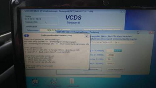

Eine Frage zur (??xxx: Extra-Optionen und Mehrausstattungen
+00 - keine extra Optionen
+01 - Bremsbelagverschleißanzeige aktiv
+02 - Sicherheitsgurtwarnanzeige aktiv
+04 - Wischwasserstandswarnanzeige aktiv )
Wie wird das gerechnet? Heißt das wenn ich alles aktiviere muss da Zahl 07 haben?

Dabei geht es wohl um die Codierung über VCDS.
Sicherheitsgurtwarnanzeige aka Gurtwarner, insofern passt es doch zum Thema.
Zur Frage kann ich leider keine Antwort beitragen, würde es auch so vermuten wie @Walahai sagt, bin da allerdings bar jeder Erfahrung.

habe das bei mir stehen und Bremsbeläge sind stark abgenutzt deswegen wollte ich wissen ob das bei mir aktiviert ist?
Habe das bei mir stehen und Bremsbelaege sind stark abgenutzt deswegen wollte ich wissen ob das bei mir aktiviert ist?.jpg
@Walahai: Bei dir ist die Bremsverschleißanzeige aktiv, wenn die aber nicht warnt, könnte auch defekt am Sensor oder Kabel zb. vorliegen, evtl. hat den einer überbrückt, denn die machen gerne probleme.
Bei meinem warnte der auch ständig, dabei war nur ein Kabel aboxidiert.
