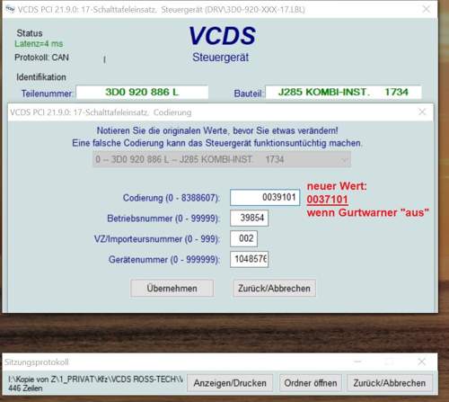

Bei GP3 gibt es zwei codierungen.
Bei Fahrzeugen die Gurtwarnanzeige ab Werk haben ist 0039101 codiert. Dort einfach 0037101 codieren für ohne Gurt Anzeige. Dann gibt's Fahrzeuge ohne alle Anzeigen. Dort ist 0000001 codiert. Dort muss erst einmal auf eine der oberen codierungen geändert werden. Sonst keine Waschwasser, Bremsbelag usw Anzeigen.

Moin,
ganz einfach die Sache, wenn ich nur nicht Mathe damals abgewählt hätte ;-)
Von 0039101 zu 0037101 ist es für mich nicht "-2", sondern "-2000"
Es sei denn ich rechne die Quersumme 0039101=14 0037101=12 also "-2"
Oder ich rechne echt nur die dritte und vierte Stelle, dann ist "-2" zielführend .... ?
Mach ich es rechnerisch richtig, wie in den drei Fotos dargestellt ?
Werner

0037101 ist richtig.
Hab ich letzte Woche auch so codiert.
Der Hilfetext von VCDS sagt das man die ersten beiden Stellen um - 2 codieren muss.
Jedoch ist bei mir so wie bei dir die Codierung beginnend mit 00 und ist irreführend.
Genau, diese 00 haben mich irritiert - danke!
