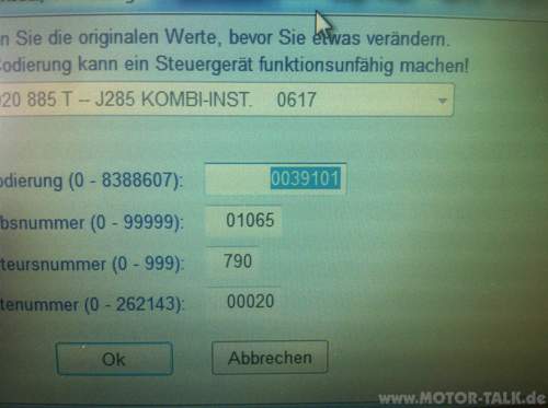

Hallo Zusammen,
wollte meinen Gurtwarner ausstellen und den 5 Stelligen Code ändern wie es im VCDS beschrieben ist.
Ich habe aber einen 7 Stelligen Code. Sind die ersten 2 nullen Standard nullen die nicht verändert werden?? Mein Code ist 0039101, ich habe jetzt aus der 9 eine 7 gemacht, also 0037101. Der Gurtwarner ist zwar jetzt ausgeschaltet aber im Kombiinstrument ertönt jetzt immer kurz der Hinweis-->
Airbag/Gurtstraffer deaktiviert, dies kann doch aber nicht Sinn und Zweck der Sache sein und so möcht ich das auch nicht. Habe ich einen Fehler gemacht kann mir einer einen Tipp geben.
Unten mal ein Foto
BJ Auto 4/09 rns 810 VCDS Version 12.12
Gruß und Danke
Foto

...wenn ich das richtig in errinerung habe musst du aus der 91 eine 89 machen!
also: 0038901
Da werd ich das mal ausprobieren ob's dann geht!
Danke
Um es für alle etwas einfacher da zu stellen.
Gurtwarnung deaktivieren von der Vorhandenen Codierung 2000 abziehen
Gurtwarnung aktivieren zu der Vorhandenen Codierung 2000 zu zählen

@xela_ schrieb am 8. November 2011 um 23:41:15 Uhr:
Hallo Marcus,
ganz einfach, bei Steuergerät 17 (Kombiinstrument) bei den ersten zwei Stellen der fünfstelligen Codierung "-2" rechnen. Hier die Anleitung zum Codieren des Phaeton Kombiinstrumentes:
http://de.openobd.org/vw/phaeton_3d.htm#17
STG 17 (Kombiinstrument) auswählen
STG Codierung -> Funktion 07
??xxx: Extra-Optionen und Mehrausstattungen
+00 - keine extra Optionen
+01 - Bremsbelagverschleißanzeige aktiv
+02 - Sicherheitsgurtwarnanzeige aktiv
+04 - Wischwasserstandswarnanzeige aktiv
xx?xx: Länderauswahl
1 - Europa (EU)
2 - USA (US)
3 - Kanada (CDN)
4 - Grobritannien (GB)
5 - Japan (JP)
6 - Saudi Arabien (SA)
7 - Australien (AUS)
xxx?x: Motorvariante (Serviceintervall)
1 - WIV mit flexiblen Intervallen (QG1)
2 - WIV mit festen Intervallen (QG2)
3 - ohne Serviceintervalle (USA/Canada)
xxxx?: Codierzahl für Wegimpulszahl
1 - Standard
Bei Rückfragen gerne melden.
