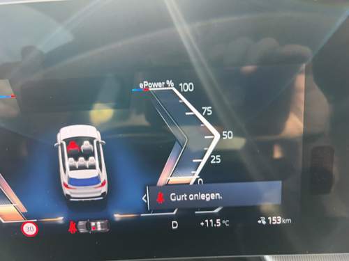

Hallo Leute, wenn ich meine Sporttasche auf die Rücksitzbank lege, bekomme ich ständig dieses Gebimmel von der gurtErinnerung.
Ich habe bislang keine Möglichkeit gefunden, das für die Rücksitzbank zu deaktivieren. Unter Einstellungen für die Sitze finde ich nichts.
Hat das schon mal jemand gefunden?

Unter den Sitzeinstellungen kann man die Gurterinnerung/Warnung deaktivieren und das für jeden Sitz einzeln. Ruf mal den Menüpunkt demnächst auf und da kannst du es dann deaktivieren.

Die Gurtwarnung muss man bei jeder Fahrt neu deaktivieren. Letztendlich reicht es doch aber einmalig OK zu bestätigen, dann kommt die Meldung auch nicht mehr

Diese Einstellung habe ich nicht….. obwohl es in der Bedienungsanleitung steht….
Wo mache ich das?
OK drücken? Sobald er bimmelt kommt doch ne Meldung
@BMWizzle schrieb am 15. Oktober 2023 um 12:43:38 Uhr:
Wo drücke ich ok? Die Meldung kommt ja im „Tacho“ - da ist kein ok und der Display ist nicht touch enabled
Hä. Die Meldung kommt im Infotainment Display. Mach Mal ein Bild wie das aussieht bei dir
Nee die kommt das wird oberhalb der yreichweite eingeblendet
Welche Software Version hast du installiert. Mach Mal ein restart der Headunit
Mit dem Rändelrad am Lenkrad lässt sich die Meldung wegdrücken….
Da muss man erstmal drauf kommen….
Jetzt kommt die Meldung nicht mehr.
