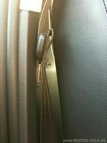

Bei meinem Sharan (5 Sitzer) klappern die hinteren Gurtschlösser (der Teil der am Gurt dran ist) der äusseren Sitze. Während der Fahrt klappern die Dinger am Türrahmen. Momentan habe ich sie deshalb in die Gurtschlösser gesteckt, dann ist Ruhe. Machen das eure auch? Oder habe ich irgendwo 'ne Halterung übersehen wo man die bei Nichtgebrauch reinstecken kann? Man könnte auch 'ne Socke drüberziehen .....
Original geschrieben von autonomo
klappert das Metall gegen die Plastikabdeckung links im Bild.
Anbei ein Bild von dem Zustand in dem die Teile klappern, und in den sie zu 50% von alleine kommen, wenn man den Gurt löst und der vom Gurtwickler ohne Führung einfach eingezogen wird.

Einfach nur richtig drehen. Die Metallzunge zum Sitz, die Gurtschlaufe zur Tür hin. Dann klappert nix.
Bei mir das gleiche: immer wenn eines der Kinder aussteigt lässt es den Gurt hochschnalzen und das Metall liegt wieder an der C-Säule an - und klappert. Immer selbst aussteigen und richtigdrehen ist keine Lösung, gerade weil man erst dann dran denkt, wenn es einen auf der Autobahn nervt, dass das klappern wieder losgeht.
Ich werde mir wohl schwarzes, selbstklebendes Filzband besorgen und in der entscheidenden Höhe auf das Kunststoff der C-Säule kleben.

Aber nur wenn die verdreht sind. Genau das habe ich auch beobachtet.
Wenn aber richtig aufgerollt dann klappert nichts...
Wie dschloss schrieb, immer wenn hinten einer saß sind zeigen die Metallzungen zum Türrahmen und klappern. Also wieder anhalten und richtig drehen. Das nervt. Wieso war das an den ca. 20 Firmenwagen die ich in den letzten 32 Jahren gefahren bin nie ein Problem? Wieder so ein Armutszeugnis das VW hier im HighTec Sharan abgibt. Aber wenn Bowdenzüge in Türen festfrieren, dürfen auch die Gurte klappern. Werde mir auch was in Höhe der Gurtschlosszungen an den Türrahmen kleben. Wie gesagt ein Armutszeugnis. Tolles Auto .............

Nein, denn wenn der Gurt genau andersherum hängt, was er nach dem Lösen aus dem Schloss und einfachem Loslassen immer tut, klappert das Metall gegen die Plastikabdeckung links im Bild.

Transparente Bumpons würde hierbei Abhilfe schaffen.
Hier ein Beispiel-Bild:
http://www.modulor.de/.../ixvd_z1.jpg
Der Vollständiger-Link:
http://www.modulor.de/.../IXVD
Ich hab mir gerade solche Gnubbel bestellt und werde dann hier berichten, ob das was taugt. 😉

Es taugt NIX! Die Gnubbel decken den Klapperbereich nicht flächig genug ab, sind zu hart um die Geräusche gut zu dämpfen und kleben nicht gut genug. Einmal anhusten und sie liegen im Fußraum rum. 😠
Nun verrichten sie ihren Dienst hinter den Klodeckeln in unseren WCs. Dafür sind die super geeignet. 🙂
