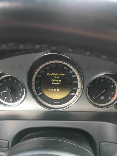

Gurtbringertaste defekt - was könnte hier der Defekt sein?
Mercedes E-Klasse C207
Ich denke mit der Überschrift ist mein Problem erklärt.
Viele Grüße Gregor

Bei mir gibt es unter Einstellungen den Punkt auf Werkseinstellungen zurücksetzen leider nicht.
Hat zufällig jemand so einen Schalter zu Hause rumliiegen? Dann könnte ich testen ob es überhaupt der Schalter ist. Ich war heute bei Mercedes, die konnten per Diagnose auch nur sagen, das der Schalter keine Rückmeldung gibt.
Jetzt wolllen sie anfangen alles mögliche zu testen, aber das wird mir zu teuer.

Dafür ^^ wäre es sinnvoll zu wissen, woher du kommst, auch solltest du den Hinweis geben, dass du einen Schalter für einen PreMopf benötigst (sh. Bild im EP), im Mopf sind andere Schalter (und vermtl. auch mit nicht passenden Steckern verbaut).
Du könntest es dir aber auch einfach(er) machen. Schalter vorsichtig rausziehen, Stecker abnehmen und 1. messen, ob überhaupt Spannung anliegt oder nicht (dann Ursache eruieren) und 2. wenn denn 12V anliegen, die Kontakte überbrücken um die eigentliche Schalterfunktion zu testen, dauert keine 5-10 Minuten, verstehe daran nicht, was da teuer werden soll.
Andererseits könntest du auch der Werkstattdiagnose vertrauen und dich gleich um einen neuen oder gebrauchten (MBGTC.de, Verwerter o.ä.) Schalter bemühen.

Welche Teile-Nr. hat der Schalter?
Müsste je nach Ausstattung A207 905 34 00 oder A207 905 36 00 sein (ohne Gewähr).
https://mercedes.7zap.com/.../
Kostet neu ca. 80€.
Gebraucht ist der ...34... zb. hier zu finden https://www.elicar.de/de/ersatzteil/11359
und der ...36... zb. hier zu finden https://www.ebay.de/.../132952759461
Lässt sich mit Sicherheit noch mehr finden, wenn man sucht...
Kostet knapp 15 so ein Ding
Ja, sie leuchtet
Die Teilenummer ist A2079053600
Und das war die Idee von Mercedes, dass es eventuell mit einem neuen Schalter nicht getan ist. Deshalb bin ich auch etwas vorsichtig.
