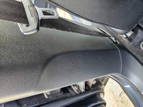

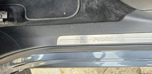

Ich würde mir die 300 Eur mit Einbau gerne sparen, aber ich scheitere schon an der Verkleidung. Ich habe beim B6er gesehen, daß man hinten beim Rücksitz mit der Verkleidung anfangen soll, aber bei mir geht die Verkleidung bis hoch an die Ledersitze.
Ich wüsste echt nicht, wie ich die ,ohne Schaden zu hinterlassen, abbekommen soll.
Die Leiste hat hinten nur 2 Schrauben (TX20). Sonst überall gesteckt. Ich glaube das äußere Teil hinten steckt auch in der Leiste. Da ist eine Mutter (10er Nuss) unter einer schwarzen Kappe. Dann kann man es hoch ziehen. Das sollte reichen.
Die Leiste ist von vorne bis hinten unten geklipst. einfach hoch ziehen.
B Säulen Verkleidung muss auch ab. Da ist oben eine Metallklammer, die man öffnen muss. Es geht ohne den Airbag Deckel abzunehmen wenn man von unten mit einem langen Schraubendreher hebelt. Die Airbag Deckel brechen immer.
Vielzahn M10 oder M12 für die Gurtbefestigung.
Ich kann da nirgends Schrauben oder so entdecken. Ich habe auch schiss, das ich diese chromleiste zerstöre.
Ich poste mal Fotos.
