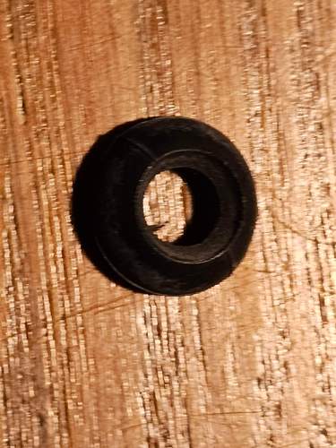

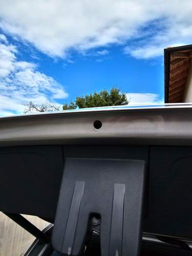

Die Bilder zeigen ein Loch an der Unterseite der Heckklappe beim B8 Kombi.
Mir ist beim Abwischen der Klappe während der Reinigung ein Stück Gummi von dort, wo das Loch ist, heruntergegangen.
Dahinter dürfte in der Heckklappe ein Schlauch sein, der duch das abgegangene Gummiteil im Loch gehaten worden sein dürfte.
Könnt ihr mir sagen was das ist und ob es notwendig ist das Teil ersetzen zu lassen / ob das überhaupt möglich ist ohne neue Klappe bzw. ob es einfache Reparaturmaßnahmen gibt?

Loch in der Heckklappe
Vermutlich abgebrochenes Gummiteil

Wasserablauf vom VW Emblem abgerissen (gängiges problem)
Neu kaufen bei VW (am günstigsten <10€) und ersetzen, dazu muss nur die Verkleidung der klappe runter.
Ansonsten sammelt sich Wasser in der klappe und es kann rosten.
Wenn du danach googlest wirst du bestimmt fündig
Hier die Teilenummer VOLKSWAGEN - 510 827 861 A
Das ist der Wasserablaufschlauch des Griffes / VW Emblem / RFK.
Mir ist es genauso ergangen und ich habe es so gelassen, da der Schlauch immer noch bündig mit dem Blech ist.
Falls du den Schlauch ersetzen möchtest, gibt es ihn als Ersatzteil. Die Innenverkleidung müsste ab und dann sollte man schon ankommen. Also kein Hexenwerk.
