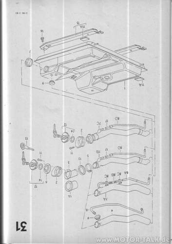

Hi zusammen,
es gibt zwei Ausführungen für den Tankeinfüllstutzen, die sich oben an der Aufnahme unterscheiden. Mein "Tankrohr" ist ein Teil, alles ist mit einander verpresst, die andere Ausführung wird durch eine Schlauchschelle zusammen gehalten.
Gemeinsam ist beiden aber, dass sie mit der "Gummitülle" = Aufnahme Einfüllstutzen verschraubt werden. Diese wird in die Karosserie durch eine leichte Drehung eingeschraubt (ist zumindest bei mir: MV, 2,1 ltr). Die Aufnahme ist auch als Ersatzteil immer gleich, also sollte die Karosserieaufnahme auch nicht geändert sein.
Auf meinem Bild ist der hintere Ring schon längst abgegammelt und liegt auf dem Boden (Bild 2) 😰
Gruß, Christian
