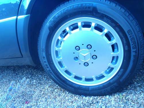

Leider hat die Freude ueber die frisch restaurierten Gullideckel erst mal nicht so lange angehalten. Schon krass wenn Frau und Kind mit sowas nach Hause kommen. 😰
Also: grundsaetzlich immer kontrollieren auch wenn der Wagen beim Fachbetrieb war. Die Jungs werden morgen von mir hoeren...😠

Letztes Jahr auf der Autobahn hat mein Auto so komisch vibriert. 2 Bolzen weg! Hatte aber selber die Räder gewechselt... Alles auch fest gedreht aber eben (nach paar 100 Km) nicht nachgezogen. War also selber Schuld. Der Fehler passiert mir nicht noch mal. 🙁

Bei frisch restaurierten Felgen lösen sich immer die Schrauben, die muss man dann 1-2 mal nachziehen.
Ganz Afrika fährt mit 3 und die beladen anders...
Ist auf den Kalotten und auf der Radanlage Lack? Das kann zu lösen von Radschrauben führen.

genau deswegen steht auch auf den rechnungen, das die räder nach kurzer zeit nachgezogen werden sollen....

Genau das steht auf meiner Rechnung nicht drauf - vielleicht sollte ich das den Jungs mal vorschlagen...

Habe nun bei der Werkstatt die Angelegenheit reklamiert und dort wurde dann auch recht kleinlaut zugegeben dass man nach dem lackieren der Felge den Lack dort, wo die Schrauben sitzen, vergessen hat wieder abzuschleifen. 🙄
Da Radbolzen auf lack eben nicht wirklich halten gab es eben das erwaehnte Resultat. Nun ist hoffentlich alles wieder im Lot.

Sagte ich doch. Aber auch die Radanlage anschauen, muss auch Lackfrei sein!!!

die Werkstatt hat im Bereich einer Radschraube den neuen Lack/die Beschichtung vergessen
und eine Radschraube ist dann diverse Gewindegänge rausmaschiert und verlustig gegangen 🙄
