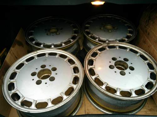

Ich habe meine 7J ET44 Fuchs jetzt auch zum Pulvern gegeben.
Was mir bei der Einholung von Angeboten so gesagt wurde:
- Preis: lag bei 4 Anbietern zwischen 65€ und 120€ pro Felge für das Pulvern
- Nur einer wollte auch Lackieren, 150€ pro Felge (war mir zu teuer, dafür hätte ich es selbst gemacht)
- Die Oberfläche: 3 Anbieter machen als letzte Schicht "Klarpulver" drauf (Glanz und Robustheit?). Beim günstigsten Angebot (65€ p.F.) kostete eine KlarLACKschickt 15€ p. F. extra. Der Sinn auf Pulver zu lackieren erschließt sich mir noch nicht.
- Pulver ist widerstandsfähiger/pflegeleichter als Lack (wenn fachgerecht gemacht). Mit guten Felgenreinigern hat man aber IMHO auch mit lackierten Felgen zumindest bei 200D-Bremsstaub-Temp. kein Problem.
- Der Farbton: Es gibt Anbieter die helle Silbertöne können, in Deutschland gibt es dafür keinen Anbieter aber das Pulver kann aus Österreich bezogen werden z.B.; Ich habe mir jeweils das hellste Silber zeigen lassen und es war stets etwas oder deutlich "dunkler" also "grauer" als das orig. Silber.
- Die Vorbehandlung: Alle Anbieter die ich gefragt habe, Entlacken chemisch (keine Gefügeänderung). Einer der Anbieter schleift die Felgen nach dem Entlacken nicht, die anderen schon. Wenn man sie nicht schleift und die Felgenoberfläche vorher angegriffen war (Oxid), bilden sich Blasen und die Felge sieht beschissener aus als vorher. Außerdem muss die Felge je nach Zustand natürlich geschliffen werden um die Beschädigungen raus zu bekommen.
- Mit dem Pulver kommt man besser in die Ecken (weiß nicht ob das so stimmt - man kann das IMHO auch vernünftig lackieren. Wenn die "Löcher" nicht so gut geschliffen wurden, macht das dem Pulver tendenziell weniger. Das gilt aber eher für die "eckigen" Gullis, ich habe ja die mit den ovalen Löchern (sind auch besser zu Putzen).
- Benötigte Zeit momentan: Zwischen 10 und 40 Tagen
Wie gesagt, alles Infos von den Anbietern, ob man das alles glaubt bleibt jedem selbst überlassen.
Ich bin mal gespannt wie meine werden, werden gepulvert. Hoffentlich wird es am Ende nicht zu dunkel, etwas dunkler ist für mich völlig ok bei Impala und Vormopf. An einem Mopf 1 oder 2, gerade mit hellem Lack oder gar Silber würde ich nur Spezial Silber Pulver oder eben gleich Lack nehmen. Der Kontrast sieht sonst sicher nicht schön aus.
Wenn ich noch wen gefunden hätte, der mir die für den gleichen Preis lackiert, hätte ich eher Lack genommen wg. orig. Farbe und man kann die selbst mal schnell ausbessern. Aber ich will endlich Sommerfelgen also ging es jetzt ab zum Pulvern und fertig...

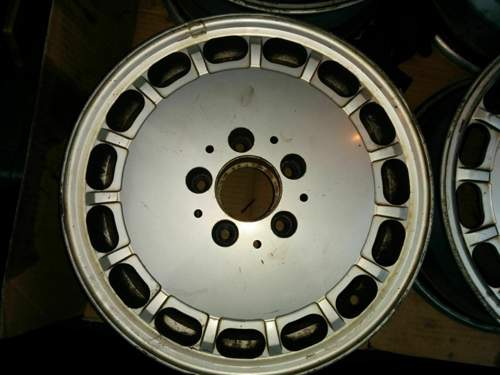

Vorher
Schäden vorher
dann kannst dir danach ne spraydose besorgen und deine nabendeckel lacken 😉 sonst fällts auf dass die Felgen dunkler sind.
Just in dem Augenblick wo du das schreibst fällt´s mir auch ein und wollt´s noch nachtragen^^
Ist halt auch noch ein Nachteil beim Pulvern, muss ich mir noch einen passenden Lack fertig machen (lassen).
