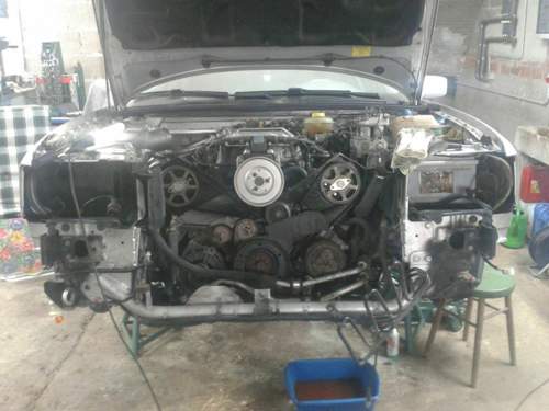

Ps.: Anbei mal ein Bild,wo man gut sehen kann,wie breit sich die Motoren in den Autos machen
Gibt zwar einige Kniffe,die einiges erleichtern,z.b. arbeiten von unten oder durch die Radkästen,aber es gibt trotzdem sehr viel mehr schrauberfreundlichere Autos 😉

Aber siehst ja oben gut aufm Bild,wie die Köpfe liegen,da hängen natürlich auch die Krümmer mit den Lambdasonden dran,Positition der Lichtmaschine,die Zündspulen befinden sich hinterm Motor an der Stehwand
Das is jetzt nen 80er,sieht im 100er,A4 oder A6 auch nicht so wirklich viel anders aus

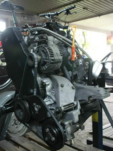

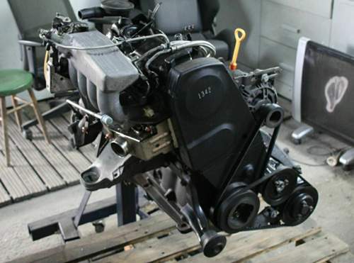

Zum Vergleich mal paar Bilder von einem Audi 80 2.0E mit 115PS,da is das ganze natürlich wesentlich übersichtlicher
