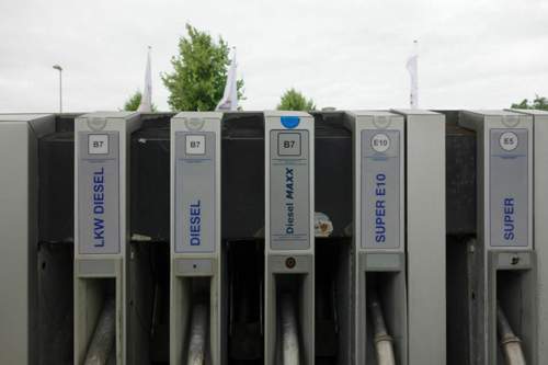

Wenn ich das richtig verstanden habe, dann hat Shell V-Power Diesel einen 5 % GtL-Anteil.

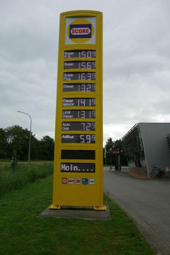

Diesel MAXX von Score hat hingegen folgende Eigenschaften:
"Diesel MAXX ist ein nachhaltiger Kraftstoff. Durch die Beimischung von 25 % GTL (Gas to Liquid) verbrennt der Premiumkraftstoff wesentlich sauberer und effizienter als herkömmlicher Dieselkraftstoff [...]"
Da Diesel MAXX keine Bioanteile enthält (stattdessen GTL), hat er einen höheren Energiegehalt, was zusätzlich zu mehr Effizienz und Leistung führt.
Ein besonderer Vorteil von Diesel MAXX ist, dass keine Modifikation des Motors nötig ist, da der Kraftstoff für alle herkömmlichen Dieselmotoren zugelassen ist (erfüllt DIN 590)"
https://www.score-emden.de/dieselmaxx/

Diesel-maxx-score
Score-preisturm

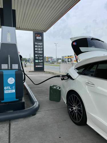

Und hier mit 100% reinem GTL an einer BMÖ-Tankstelle in Bremen/Großraum Bremen.
Mein Artikel auf fuenfkommasechs.de wurde ja dankenswerterweise bereits verlinkt.
Im übrigen sind EURO6B Diesel bereits raus aus dem "Schummelproblem" und erfüllen die seinerzeit gesteckten Vorgaben.
(eine weitere Diskussion hierzu ist müßig und vergleichbar mit Euro-NCAP Crash-Bewertungen…)
100% GTL Diesel fühlt sich im übrigen an wie "Rennsprit"… leider nur gibt es diesen oder vergleichbaren Dieselkraftstoff (noch) nicht flächendeckend in Deutschland. Denn damit verringert man nicht nur umgehend den CO2-Ausstoß, sondern auch die übrigen ungewollten Schadstoffe.
GTL-Diesel_BMOE-Bremen
Moin,
fährst du deinen Mercedes auch mit 100% GtL oder gemischt mit herkömmlichen Diesel?
Gruß,
Ingo
