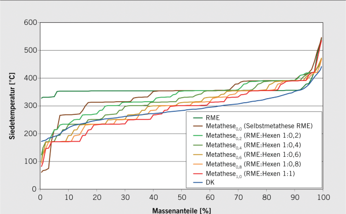

HVO, GTL und selbst Diesel nehmen sich da wenig bis nicht. Vom Diesel bleiben eher die Schwersieder übrig. Diese haben einen Dampfdruck, der eben höher ist als von RME. Wobei Diesel im Öl halt nix zu suchen hat und Zeit braucht um rauszudampfen.
Nie vergessen: Die leichtesten Bestandteile vom Diesel haben etwa den Siedepunkt, den die schwersten Komponenten im Ottokraftstoff haben. Die Öltemperatur ist ähnlich hoch ....
...weil er die Schmierfähigkeit bzw. die Viskosität des Motoröls vermindert... Leider lässt sich der Kraftstoffeintrag durch die DPF Regeneration nicht wirklich vermeiden.
Schau dir doch die die Sideekurven auf Wikipediaan und dann schaust mal was du so als Öltemperatur hat. Beim Diesel schaut es da nicht gut aus im Winter 😉

HVO ist auch nicht besser, siehe Seite 19 oben Abb. 3 das kommt an Diesel ran

Es dampft besser weg. Etwas. Sagt der Hersteller - Auszug aus seiner technischen DOKU.
Viel ists nicht. Und Blow by haste immer, genau wie Partialdruck aller Komponenten im Kurbelgehäuse bei Ölsumpftemperatur. Ohne Blow By würde da genau gar nichts ausdampfen. Das wäre wie nasse Wäsche luftdicht versiegelt 😉
HVO, FAME, Diesel, Siedekurve
