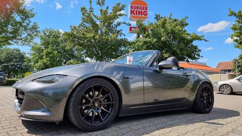

Bähhhh, das dachte ich mir schon. An meinem MX-5 sind Konkave kein Problem. Naja anderes Thema...

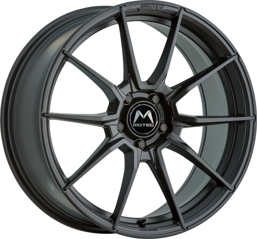

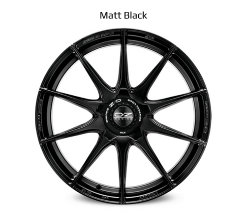

Bin jetzt wieder einen Tag weiter. Würde schwarze OZ Formula HLT oder Motec Ultralight in schwarz eventuell verbauen. Optisch minimal schöner finde ich die OZ, preislich verlockend jedoch die Motec....
Anbei ein Bild vom MX-5 mit Konkave, leider nicht umsetzbar auf den GTI, und die beiden Felgen die in Frage kommen würden auf dem Polo. Würde dort auch gerne die AD08RS drauf fahren, gibts aber leider nicht in 215/40R18. Dann warscheinlich PS4 oder PS4S.

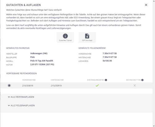

19 Zoll gibt es teilweise schon eintragungsfrei mit ABE.
Unten ein Beispiel:
Screenshot-2025-02-13-at-07-32-17-cms-c28-diamond-black-gloss-felgenshop-de
Screenshot-2025-02-13-at-07-32-38-cms-c28-diamond-black-gloss-felgenshop-de
ET50 sieht doch bei der Größe bescheuert aus und will keiner fahren.
Und doch sie sind ein Problem, Theorie und Praxis sind nicht immer gleich. Kenne mehrere die es versucht haben, immer um ET40 herum (eher mehr). In Verbindung mit der Tieferlegung nicht schleiffrei fahrbar ohne das Radhaus zu verändern.
Die verlinkte ABE gilt ja nur für die Serienhöhe, da geht sehr viel. Wer aber 19“ auf einem Polo fahren möchte, wird mit hoher Wahrscheinlichkeit auch eine ordentliche Tieferlegung wünschen.
