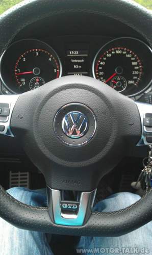

Jetzt muss man das Lenkrad bei Geradeausfahrt doch recht deutlich nach rechts lenken (siehe Bild im Anhang). Lässt man das Lenkrad während der Fahrt los, federt es etwas Richtung Mitte, steht aber immernoch nach rechts, dabei fährt der Wagen dann langsam nach links. Auf der Autobahn ist man so nach ca. 150 m mit den linken Rädern auf dem Mittelstreifen. Also sogar verschlimmbessert gestern 🙁
Das Lenkradflattern ist fast weg bei Geradeausfahrt. Bei digitalen 132 km/h flattert das Lenkrad jedoch wieder deutlich, wenn man eine gaaanz leichte Kurve nach rechts oder links fahren muss. Das kann doch nicht normal sein?!

Das Lenkrad muss auf einer geraden (ganz wichtig) Straße gerade stehen und das Auto darf nirgends hin ziehen.
Normale Straßen fallen auf der rechten Fahrbahn aber meistens nach rechts ab und auf der Gegenfahrbahn nach links.
Das heißt wenn man auf seiner Fahrbahn unterwegs ist, kann es sein das man minimal nach links ziehen muss. Wenn man auf der Gegenfahrbahn fährt müsste man minimal nach rechts ziehen.
Also noch mal hinfahren und einstellen lassen. Danach Kontrolle machen und dabei (wenn möglich) mal im Gegenverkehr fahren.
Wenn ich bei meinem GTD das Lenkrad los lasse steht es mittig und je nach Fahrbahn merkt man wie er ganz langsam zum abschüssigen Teil der Straße zieht.

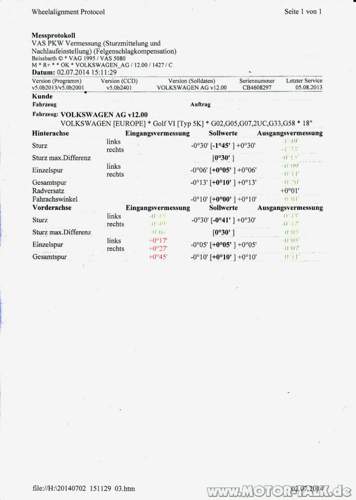

Habe den Wagen wiederbekommen. Spur war laut Protokoll ein 3/4 Grad verstellt. Jetzt ist alles schick. Das Protokoll habe ich mir geben lassen und angehängt.
Jedoch steht das Lenkrad jetzt leicht nach links und der Wagen fährt leicht nach links, wenn man das Lenkrad loslässt. Es ist aber wesentlich besser.
Das Lenkradflattern ist fast komplett weg, aber immernoch ganz leicht da bei ca. 130km/h, und nach wie vor nur, wenn man am Lenkrad zieht, wie z.b. bei einem Spurwechsel auf der Autobahn bei dem Tempo.
Das soll jetzt an den Reifen liegen. Damit gebe ich mich aber nicht zufrieden. Jeder weiss, was so ein GTD läuft, da hätte ich schon gerne alles in Ordnung, sodass ich sicher sein kann, dass man damit nicht irgendwann von der Straße segelt, weil doch irgendwo etwas kaputt war.
Ich werde die Winterräder wieder draufstecken, wahrscheinlich übermorgen und dann gucken was passiert, wie sich die Spur und das Flattern verhält.
Der VW Vertragshändler weiss bescheid und verweist darauf, dass das Stand der Technik sein kann und jedes Auto individuell ist. Oder es ist tatsächlich etwas an den Sommerreifen. Das könne dann aber nur ein Gutachter herausfinden, den ich bezahlen müsse, sofern dann nichts festzustellen ist.

Vermessung

Das nach links laufen kommt also von den Sommerrädern, das nach links stehende Lenkrad liegt am Auto, obwohl das Vermessungsprotokoll ja astrein ist. Vermutlich das Lenkrad um einen Zahn verkehrt auf der Lenksäule montiert? Lenkrad nicht ganz gerade gestellt beim Vermessen?
Wäre interessant, was der Lenkwinkelsensor für einen Wert rausgibt, der wird bei Geradeausfahrt ja nun sicher nicht auf 0° stehen.
