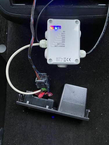

Hey Leute,
ich habe heute einen „GSM Fernschalter„ für meine
Warmluftheizung nachgerüstet.
Grund: Bei der Bestellung, waren mir die 400CHF für die Original FB ein wenig zu viel, zumal mein Fahrzeug ca. 600m entfernt steht, und eine sichere Verbindung daher auch nicht gewährleistet wäre.
Kosten: 26€ für den Fernschalter, 10€ Prepaid inkl. 10€ Guthaben
Einbaudauer: ca. 30min inkl. „Programmierung“
Der Einbau gestaltet sich sehr einfach, ich habe den Fernschalter hinter der Original- Schaltuhr eingebaut. Dort sind alle benötigten Anschlüsse wie Spannungsversorgung und Impulsstart/stop vorhanden.
Es wird mit dem GSM Modul nur ein Impuls per Anruf oder SMS ausgelöst um die Heizung zu starten und ein erneuter Anruf oder SMS um sie abzustellen.
Wenn man sie nicht per Handy abstellt, läuft das in der Schaltuhr eingestellte „Programm“ einfach ab. Sprich Laufzeit und Temperatur. Wobei ich das noch nicht getestet habe. Nur On und Off, und das funktioniert hervorragend.
Schaltzeit kann ebenfalls von 0,5s bis unendlich eingestellt werden. Es wird hier aber nur ein Impuls benötigt.
Standbystromaufnahme messe ich nochmals nach, habe bis jetzt etwas von 15mA gelesen.
Programmierung des GSM Moduls, wird per SMS gemacht.
Aber dafür gibt es eine App und einem wird das ganze Zahlen eintippen von derer erspart.
Der Anruf der zum Ein und Ausschalten getätigt wird, wird direkt „abgelehnt“ was den ganzen Betrieb kostenfrei hält bzw. halten kann.
Man kann natürlich auch das ganze per SMS einschalten und sich eine Rückmeldung senden lassen, was dann aber immer mit SMS kosten verbunden ist.
In meinen Augen ist hier Preis/Leistung absolut top.
Beste Grüße
Silvio

Hallo und guten Morgen. Muss den Beitrag mal hochholen.
Hat jemand diese Lösung umgesetzt und kann mir sagen welche PINs für den Impulsstart/stop am Stecker vom Easystart zu verwenden sind? Das kann ich leider auf den Bildern nicht erkennen und der Themenstarter antwortet leider nicht auf meine PN?
Ich habe noch ein GX107 GSM Schalter und will auch eine Fernschaltung der WLH umsetzen.
Vielen Dank und beste Grüße
Hallo dtm_freak,
Meinst du die EasyStart T (Uhr), da ist uhrenseitig das violette Kabel für die beiden Impulse zuständig.
Verwendest du parallel die FB EasyStart Remote klappt die leider nicht.
Liebe Grüße
Vielen Dank für die Info. Ich habe meinen MPH am 23.12. bekommen und meine das schon die 4 kW Warmluftheizung eingebaut ist. Das Bedienteil vom Easystart Timer sieht auch etwas moderner aus. Werde in der Woche mal nachschauen, ob die Belegung gleich ist und das violette Kabel vorhanden ist. Welches Potential (+/-) muss denn dort per Impuls drauf?
Beste Grüße
Melde hiermit „Vollzug“ 🙂
Ich habe erfolgreich das GSM Modul GX107 angeschlossen, sodass jetzt bei Anruf die WLH an oder aus geht. Wie rico.ne richtig angemerkt hat, ist das violette Kabel für den Start-/Stoppimpuls zuständig.
Das Modul wird per SMS programmiert und schaltet bei einem Anruf von einer zuvor freigegeben Tel.nr. den Relaisausgang für eine Sekunde. Dadurch startet oder stoppt die WLH. Als zusätzliches Gimmick habe ich noch den optionalen GPS Empfänger angeschlossen und kann somit den Standort des Autos per SMS prüfen.
Für mich eine zufriedenstellende Lösung, da ich diesen GSM Schalter noch in der Schublade hatte.
Beste Grüße
