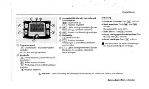

ich möchte gerne, dass die Heizung nachts durchheizt, sofern ich sie nicht abstelle. Es soll also beim Schlafen dauerhaft warm bleiben.
Allerdings werde ich irgendwie aus der Bedienung der Warmluftheizung im MPA (kleines Bedienfeld) nicht schlau. In der Anleitung steht, dass die Heizung auf sofortheizen und Dauerbetrieb gestellt werden kann, allerdings bei ausgeschalteter Zündung trotzdem nach 15min ausgeht.
1) muss ich also die Zündung über Nacht immer anlassen, wenn ich heizen will?
2) falls ich es hinkriege, dass sie wirkloch dauerhaft läuft: geht die Heizung zwischendurch aus, wenn es warm geworden ist und wieder an, wenn die Temperatur absinkt oder wird da nichts gemessen?
Wie stellt ihr sie ein, damit es nachts warm bleibt?
Vielen Dank

Hallo Stefan,
Du kannst in den Einstellungen der Heizung einstellen, wie lange die Heizung laufen soll, wenn sie eingeschaltet wird. Neben verschiedenen Zeitstufen kann dort auch „unendlich“ gewählt werden (Unendlich Symbol, waagerechte 8).
Wenn du dann die Heizung anmachst, läuft sie problemlos die ganze Nacht durch.
Die Heizung hat mehrere Brennstufen und regelt entsprechend runter. Beim MPA und MPH wird die Lufttemperaturen im Ansaugtrakt gemessen und zur Regelung verwendet. Der MP hat ein zusätzliches Thermometer in der B-Säule, wenn ich mich nicht irre.
Bei Reglerstellung 20 haben wir unten schon bei -5 bis -10 Grad übernachtet. Kommt natürlich immer auf das persönliche Temperaturempfinden und das Bettzeug an. Wir haben einen Ganzjahres-Daunenschlafsack und für die Bequemlichkeit und Wärmeisolation nach unten eine 10cm Isomatte.
Die „Abschaltung nach 15min“ erfolgt, wenn du die Heizung anhast und dann die Zündung ausschaltest. Also den Wagen abstellst. Das soll wohl ein Schutz sein, damit man die Heizung nicht versehentlich anlässt.
Wenn du die Heizung im Zustand „Zündung aus“ einschaltest, läuft sie dauerhaft durch.

Hallo Bernd, danke für die Antwort!
So hatte ich es eigentlich auch eingestellt. Zündung aus, Heizstufe auf 10 und endlos heizen. Trotzdem ging die Heizung irgendwann aus. Als ich nachts wach wurde, habe ich die Heizung wieder angeworfen. Sie hat schön geheizt, ist aber trotz der Endlosanzeige irgendwann wieder ausgegangen. Die Batterie hatte ich geladen, es muss also ein Bedienfehler gewesen sein ;-) allerdings zeigte die Anzeige den Heizpfeil UND das Endlos-Zeichen unten im Anzeigefeld...

Heizstufe 10 bedeutet 10 Grad!!! Ich denke, deine Heizung ist einfach runtergefahren, da die 10 Grad erreicht waren. Kann das sein? Die Temperatur sollte schon zwischen 16 und 20 Grad liegen (oder höher).
Befner
Hm, ich wollte nicht, dass die Heizung durchballert, sondern dass sie mit geringen Gebläsegeräuschen kontinuierlich Wärme abgibt. Eine getrennte Einstellung gibt es dafür vermutlich nicht.
Aber gibt es denn auch im MPA bei Dauerheizen eine temperaturabhängige An-und Abschaltung? Dann könnte das natürlich der Grund sein, warum sie bei mir mit Stufe ca. 10 erst warme Luft abgab aber nachts nicht wieder angesprungen ist.
Ja, auch beim MPA ist die temperaturgesteuert. Wenn die Soll-Temperatur erreicht ist, fährt die Heizung runter und hält die Wunschtemperatur.
Befner

Einfach die Heizung, wie beschrieben, auf 16-20 Grad stellen. Die Heizung regelt dann nach Erreichen der Temperatur herunter und ist danach wirklich kaum noch zu hören.
Allerdings habe ich öfter nachts Kopfschmerzen wegen der Abgase bekommen, die offensichtlich irgendwie den Weg in das Hubdach gefunden haben.
Übrigens ist die Fernbedienung dann echt prima, da man dann einfach von oben ausschalten kann, ohne aus dem Schlafsack zu kriechen.
