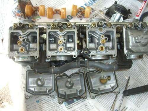

Frage: Ist das normal, dass der Überstand der Leerlaufschraube innen vor der DK unterschiedlich ist? Bei V1 steht die innen ca. 0.5mm über, während bei den anderen Vergasern sie bündig oder leicht tiefer ist.
Danke!
Der überstand ist unterschiedlich? Wird das nicht beim synchronisieren eingestellt? Weiss nicht was du meinst.
Das kit ist auf jeden fall sicherer. Preislich geht's ja.
Ich hoffe man kann es auf dem Bild sehen, links ist Vergaser 1, da steht die Leerlaufschraube heraus, bei Vergaser 2 ist sie bündig. Ich hab die Umdrehungen noch nicht gezählt, kommt mir aber stark unterschiedlich vor.
Vergaserll
Darüber wird das loch verschlossenen?
Dann sollte das gleich sein...
Da gibt's bestimmt standartwerte... Such mal danach.
Ich bekomme eine Schraube der Schwimmerkammer von Vergaser 1 nicht auf.
An Vergaser 1 war schon Jemand dran, 2 Schrauben sind vernudelt, eine scheint ausgetauscht worden zu sein und die bekomme ich nicht auf. Hab jetzt mal mit WD40 eingesprüht und warte.
Im Zweifel muss ich wohl den Kopf aufbohren. Vielleicht hat auch irgend ein Hansel die Gemischschraube zu weit rein gedreht, weil sie ja innen rausschaut?
Das Innenleben der anderen sieht gar nicht so schlecht aus, hätte mehr Schleim erwartet.
Offen
So, halbwegs fertig. Die Pilotdüsen (#35) waren dreckig, die anderen kaum. Was aber fehlte war der O-Ring unter der Leerlaufschraube an Vergaser 1, in der Schwimmerkammer war eine tote Fliege, somit ist der Verdacht naheliegend, dass der Vorbesitzer (oder während Inspektion?) den Vergaser offen hatte.
Die Leerlaufschrauben der Vergaser 1-3 waren über 3 Umdrehungen raus, 1-7/8 ist default, deswegen sah man auch keinen Überstand.
