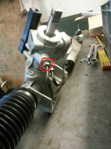

ich habe den Grund für das Öl am Hilfsrahmen gefunden, die rot markierte Leitung am NEUEN Lenkgetriebe ist leicht undicht. Ob es nur eine Dichtung oder gar ein Materialfehler ist, kann ich nicht sagen. Das Leck ist jedenfalls an einer Stelle, an der wir beim Lenkgetriebetausch NICHT geschraubt haben (war ab Werk an der Stelle so vormontiert und somit ab Werk fehlerhaft). Die Frage ist nun, in welcher Form ich das reklamieren kann/soll und wie/ob man es dicht bekommt!?
Mein Hoffnung ist, dass ein Dichtring hinter dem (hoffentlich nicht vergniddelten) Gewinde steckt, die man nur austauschen muss. Fest genug ist die Leitung jedenfalls, ich habe es überprüft.
Im Notfall müsste ich es evtl. mit einer hitze- und ölfesten Dichtpaste probieren (habe bereits eine vom Händler meines Vertrauen vorgeschlagen bekommen).

Sehe nur ich das, dass die Leitung schief aus der Klemmung kommt?
Kann ja sein, dass die Montage vom Anfang an nicht sachgerecht gemacht wurde.

habe die selbe undichtigkeit (beim originalteil)
frage mich ob da ein o-ring verbaut ist oder einfach nur eine quetschverbindung besteht.
bis jetzt habe ich mich aus kostengründen vor dem austausch gedrückt. bei mir verbraucht die undichtigkeit so ca 1l auf 20.000km.

1. Laut Nachbarforum ist kein O-Ring verbaut, angeblich ist alles nur gepresst. Das werde ich morgen am Altteil überprüfen.
2. Richtig, die Leitung ist verbogen, das ist meinem Bruder heute am Mittag aufgefallen (einige hier haben ein gutes Auge, merci euch für den Hinweis). Wir denken, dass hier das Problem und HOFFENTLICH auch eine möglich Lösung liegen könnte. Aber wie vorgehen? Leitung neu ansetzen und hoffen, dass es dann dicht hält? Alte Leitung aus dem Altteil übertragen?
3. Mein Vater und ich haben das Lenkgetriebe übrigens selber eingebaut. Warum? Eben WEIL wir auf Sorgfalt wert legen und wir in diesem Punkt leider oft von Werkstätten sehr enttäuscht wurden. Das Foto zeigt das Lenkgetriebe, wie es frisch aus dem Karton kommt. Daher sehe ich den Fehler nicht bei uns. Der Arbeitsaufwand war schon recht hoch. Ohne jemanden mit Kenntnissen an meiner Seite, hätte ich es mir nicht zugetraut. Jetzt würde ich es alleine schaffen (denke ich).

Naja, ist jetzt die Frage, ob du Hand anlegen willst oder erst warten willst was Polarparts sagt.
Wenn du jetzt dran rumfummelst, werden die natürlich alles erst recht ablehen.
Ansonsten wird es dann ja wohl wie z.B. jede Bremsleitung gebördelt sein. Also Leitung ggf. richten und mit ordentlich Druck anziehen, damit es sich abdichtet. Ich denke nicht, dass Dichtungsmassen bei der Druckleitung helfen werden.
Wenn das nichts bringt muss die Leitung mal ab. Wenn der Sitz OK ist und es an der Muffe oder der Bördelung der Leitung liegt, kann man diese zur Not ja immernoch austauschen.

Sach ma.... mir geht da was durch den Kopf...
wennn sich Polarparts querstellen sollte.... nur so ein Gedanke und vielleicht DER Gedanke:
Du hast doch gesagt das Du das alte Lengetriebe hast - oder?
Dann tausch doch die "Leitungen" vom alten Lenkgetriebe mit denen des neuen !

Rrrrrrichtig, das wäre Plan B :-). Wobei ich nicht weiß, ob die Leitung nochmal passt, wenn sie bereits einmal angeschraubt war. Uuuuund ich weiß nicht, ob beide Leitungen überhaupt exakt gleich sind.
Merci jedenfalls erstmal.
Naja sicher aber zumindest waren diese ja exakt dicht 😉
Das wird schon passen, warum denn auch nicht ?!
Sicherlich gibt es Herstellerbedingt Toleranzen aber die machen ja keine 1-2 cm aus ...
