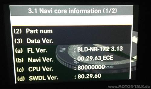

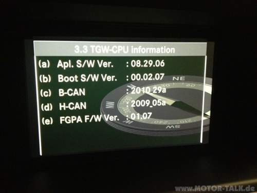

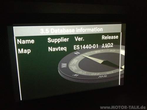

bei mir sieht das Service Menü bezüglich Firmware und Kartenversion.
Die Karte ist ja grottig alt, wie sieht es denn mit der Firmware-Version aus ? Meiner ist aus 05/2012 W204 Limo C200 CDI.....
Wenn die Karte aktualisiert wird, wird dann auch automatisch die Firmware auf den aktuellsten Stand gebracht ? Oder muss ich den Fehler mit der Audioabsenkung ansprechen ?
Karte und Firmware sind getrennt. Die Audioabsenkung kannst Du zwar ansprechen, leider gibt es dafuer aber (im Gegensatz zum NTG4 im VorMOPF, wo das nach einem Update tadellos funktionierte) keine Abhilfe.
