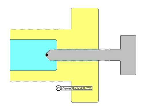

bei meinem Omega scheint auch schon wieder der Kompressor undicht zu sein. Beim Abdrücken des Systems mit Stickstoff konnte keine Leckage festgestellt werden. Somit ist es sehr wahrscheinlich dass der Wellendichtring im Betrieb undicht ist.
Da ich den Kompressor schon einmal vor ein paar Jahren durch einen Kompressor von Weyra ersetzt habe würde ich gerne den originalen mal zerlegen und ggf. neu Abdichten.
Kann mir jemand sagen welches Innengewinde die Magnetkupplung hat?
Ich möchte mir gerne selbst einen Abzieher dafür anfertigen.
Stefan
Hat sich erledigt!
Mit einer Ermeto-Verschraubung 15L mit Außengewinde 22x1,5 konnte ich mir schnell helfen.
Einfach noch ein Innengewinde M12 geschnitten, und fertig war der Abzieher. 🙂

Da passt ein Polradabzieher (Moped/Motorrad), die eigentlich jede Zweirad Werkstatt in diversen Arten hat.

Der einzige Polradabzieher den ich noch aus "Kreidler-Zeiten" habe hat ein anderes Gewinde. Wenn ich mich recht erinnere ist es G3/4".

Kurt , manche Polradabzieher vom Moped haben auch konisches Gewinde !
denke Sachs hatte früher M22X1,5 mm Gewinde
