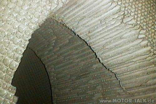

auch wenn ich autobild nicht gerne als referenz nehme, hat sich dort beim dauertest des 320i gezeigt, dass der kat nach 100tkm erhebliche defekte hatte :
Erst der Blick ins Innnere des Katalysators zeigt die ganze Wahrheit. Der DEKRA-Sachverständige Günther Schiele ermöglicht den Blick ins Innenleben mit einem Endoskop.
Der Monolith des Vorkatalysators ist zu mehr als 50 Prozent nicht mehr vorhanden. Zerschmolzen, zerbröselt und durch Hauptkatalysator und Abgasanlage entsorgt. Erstaunlich, dass der Hauptkatalysator diesen Schaden unbeschadet überstanden hat. Ein teurer Schaden. Ersatz des kompletten Bauteils kostet rund 1630 Euro. BMW soll angeblich kulant reagieren.

ja klar ist es ein benziner. wieso sollte der kat der benziner anfälliger für fehler sein wie ein kat für nen diesel?
es sah übrigens so aus (siehe anhang).
59642536-88bd504e7a
Beim Benziner ist erfahrungsgemäß die Wahrscheinlichkeit höher, dass der Kat eben durch fahrzeugseitige Fehler beschädigt wird als beim Diesel. Bei Dieseln kommen meines Erachtens öfter Metallkatalysatoren zum Einsatz, welche nicht einfach brechen können wie ein Keramik Monolyth.
