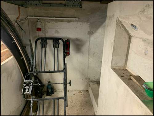

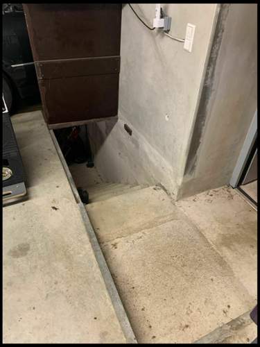

Jetzt hat es doch noch mit Bildern geklappt. Einmal die Treppe in die Grube (90 Grad zur Grube). Das andere Bild mit dem Profil der Grube. Oben 1 m breit. Die Vertiefung für die Beleuchtung und Stromversorgung sowie Druckluft ist 15 cm tief.

Bei mir ist es ne Halbstufentreppe geworden wegen dem Platzbedarf. Treppe ist genial. Bei dir die Kopffreiheit schon knapp unter der Falltür durch, oder sieht das nur so aus.
Das Brett ( „Falltür“) kann komplett entnommen werden. Der Rest der Grubenabdeckung wird dann nach oben gezogen und rechtsbündig an die Wand gestellt. Somit ist aufrechtes Laufen gewährleistet.
