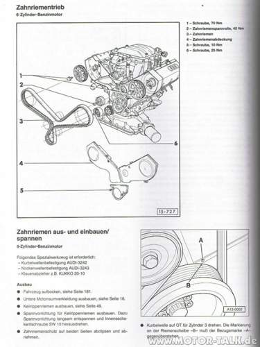

Hallo Leute,
brauche dringend eure Hilfe. Wollte bei meinen A4 2,6l V6 ABC, die Wasserpumpe tauschen. Ein Kumpel hat mir geholfen, naja wollte mir helfen hat jedoch den Zahnriemen gelockert ohne die Makierungen zu setzen. Er sagte auch das eine Nocke gesprungen ist wenn nicht beide. Naja kann man nicht mehr nachvollziehen. Meine Frage wie finde ich nun den richtigen OT-Punkt? An der Abdeckung zur Kurbelwelle ist zwar ein Pfeil aber auf der äußeren Riemenscheibe ist keiner? An den Nocken ist ja gar keine Makierung? Ich brauch dringend hilfe hab ja gehört dass das beim V6 nicht so einfach ist darum wollt ich gerade im Haus nen weißen Edding holen als ich zurück kam war der Riemen schon ab. Könnt ihr mir helfen?

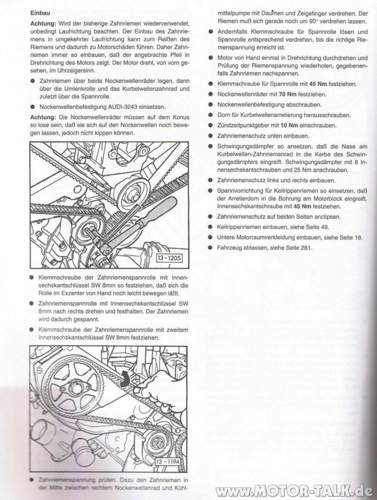

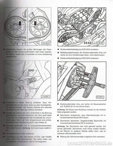

Erstmal das Fixierwerkzeug besorgen...
Die großen Löcher der Nockenwellen nach innen die kleinen nach außen.
Das Fixierwerkzeug drauf stecken.
Dann den KW Sensor ausbauen und den Zentrierdorn einstecken ( passt nur in OT Position ) Auf der Riemenscheibe vom Keilriemen vermerkt.
Dann die NW Räder mit dem Abzieher lösen , Spannrolle lösen
Riemen auflegen und Spannen... NW Räder anziehen...
Zentrierwerkzeug abnehmen ... Dorn ausziehen... mit der Hand durchdrehen...
Wenn alles passt dauert das zwischen 20 min bis 4h 😁 je nachdem wie begabt ihr seid...
zur Info der V6 hat keine Markierungen...er hat Freispannende NW Räder ( werden gelöst von der NW) das Zentrieren der NW und KW übernehmen die Zentrierwerkzeuge da sie nur 1x Passen.

@Jofra schrieb am 21. Juni 2015 um 12:53:03 Uhr:

@MVP-Cruiser schrieb am 21. Juni 2015 um 13:50:23 Uhr:

zum 1 der Riemen ist bereist ab und alles verstellt , den Riemen jetzt wieder auflegen bringt absolut nix.
zum 2ten Stellt man die KW auf OT und steckt den Dorn rein ( passt auch nur an dieser Stelle)
zum 3ten stellt man dann einfach beide NW mit den großen Löchern zur Mitte ( nur so passt das Werkzeug)
Siehe oben die Anleitung ich hab sie noch gepostet...
Man kann hier nix falsch hindrehen mit dem Arretierwerkzeug denn passt nur an der korrekten Position...
