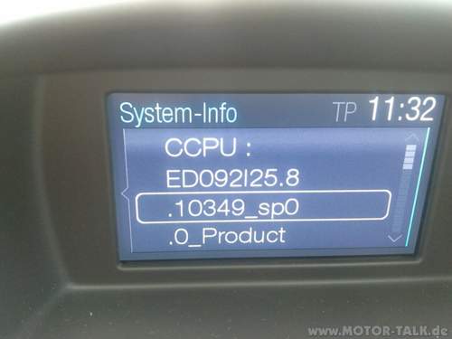

Ich kann morgen mal nen Screenshot von den Syteminfos von Sync machen. Das sieht ziemlich kryptisch aus.

Wenn ich das richtig interpretiere, zeigt das Bild 2 die Teilenummer, und die SW Version ist AE. So war es zumindest bei den alten Modulen, dass hinten die Info zu der SW steht.
Das erste Bild zeigt evtl die erweiterte SW Information, oder das ist ne Konfig Version.
jedenfalls soll das laut Händler die SW sein, die jetzt in den Service gekommen ist.
Und bei mir funktioniert keine Titelanzeige.
20130810-113114
20130810-113132
Hmm...bei mir endet die Teile Nummer mit AD. Also kein großer Fortschritt. Wenn bei meinem Händler auch nur die AE Version angeboten wird, wo du sagst das die Titel Anzeige auch nicht funktioniert, lass ich das Update. Wie sieht es aus mit den eigenen Klingelton am Handy? Bei mir steht es als Option, ist aber grau und kann nicht angewählt werden...

So, ich habe meinen Focus ST zum Update abgegeben... Habe nochmal nachgefragt. Es ist nur ein Sync Update, aber es kann wirklich bis zu 3 Stunden dauern bis das Update drauf ist. Und es wäre Brandneu!!! Soweit mein Händler... Er meinte auch das vor kurzem schon mal ein neues Update kam da nur ca. 30 Minuten brauchte. Das hier neue wäre aber komplett anders und braucht dementsprechend länger. Er hat auch versucht es mir zu erklären warum es länger dauert, hab aber nur Bahnhof verstanden... Mal sehen ob er recht hat, mal sehen ob es nur die "AE" Version ist (Endung Teilenummer).
