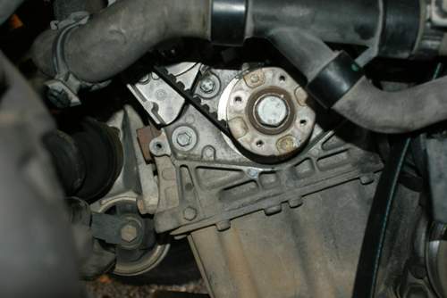

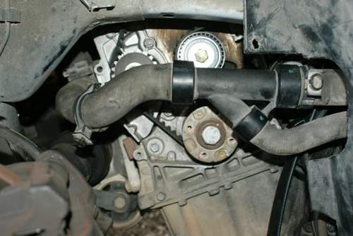

Ich versuche es mal alles so ausführlich wie möglich zu erklären.
Ich habe an einem Partner 1.9D (Motor: WJY) Baujahr 2001 51KW erst die Kupplung und darauf direkt den Zahnriemen getauscht. Zahnriemen inklusive Umlenk/Spannrollen und Wapu. Öl und Filterwechsel hatte ich auch gemacht, auch der Dieselfilter.
So jetzt hab ich den Motor angemacht, lief ganz normal etwa 2 Minuten im Leerlauf, dann machte plötzlich polternde Geräusche. Darauf ich sofort den Motor aus und nachgeguckt. Der Keilriemen hatte sich an einer Seite aufgelöst und schlug gegen die Abdeckung des ZR.
Am nächsten Tag dann einen neuen Keilriemen drauf und laufen lassen. Lief super. Dann bin ich eine kleine Runde Probe gefahren und nach wenigen 100m ging plötzlich die gelbe Motorlampe an und er ruckelte und hatte deutlichen Leistungsverlust. Ich dann wieder zurück damit und hab nochmal den Zahnriemen kontrolliert. Meine Markierungen passen immernoch. Jetzt würde ich gerne nochmal 100%ig sicher gehen dass alles stimmt. Ich finde aber die werkseitige Markierung der KW nicht. Auf der Riemenseite scheint er keine zu haben. Am Getriebe gibts in der nähe von dem beifahrerseitigen Antriebswellenflansch, ein Loch im Getriebe (recht groß, etwa 1cm groß würde ich raten) und dahinter die Schwungscheibe. In der Schwungscheibe habe ich auch ein Loch gefunden was mit dem Loch im Getriebe fluchten kann. Aber es passt nicht mit meinen vorher gemachten Markierungen überein. Werkseitige NW und Einspritzpumpen-Markierung passen mit meinen überein.
So der Wagen qualm auch sehr stark hinten raus, er verbrennt gewaltig Öl. Das könnte (?) aber mit dem Ölwechsel zusammenhängen, da ich irgendwie zuviel Öl eingefüllt hatte ( etwa 1/4-1/2l zuviel über maximum). Und er es über die Kurbelgehäuseentlüftung frisst?
Achja und der Drehzahlmesser ist auch ausgefallen, vor dem Probefahren ging der noch.
Kann mir also einer sagen wo genau ich die KW-Markierung finde?
Weitere Tipps und Meinungen dazu bitte auch schreiben.
Vieleicht hat das ja gar nichts mit dem ZR zu tun und es ist irgendwo ein Sensor kaputt?
Nochwas, der Besitzer hat seit etwa 40-50tkm keinen Ölwechsel gemacht gehabt. Dauervollgasfahrer außerdem. An der Ölablassschraube war schon leichter Metallabrieb zu erkennen. 10W40 war drin und jetzt hab ich ein gutes 5W40 eingefüllt.

Nachtrag: Die Schwungscheibe wurde beim Kupplungstausch mit getauscht. In der neuen sind zwei Bohrungen die man mit dem Loch im Getriebe übernander stellen kann. Beide sind 180° versetzt. Auf der alten Schwungscheiben fehlen diese Bohrungen komplett.
Die neue Schwungscheibe ist neu und original Peugeot.
Keiner der beiden Bohrungen passt mit meiner Markierung an der KW überein. Die sich am meisten an meine Markierung annähert, ist 3 Zähne verschoben.
Als erstes möchte ich gerne sicher gehen dass der ZR richtig sitzt. Wie mach ich das am besten?
So der ZR ist korrekt eingebaut und die Steuerzeiten stimmen auch. Für den nächsten Suchenden: Die Bohrung zum feststellen/arretieren der Kurbelwelle befindet sich hinter dem Anlasser. Der muss, um das Loch sehen zu können, ausgebaut werden!
