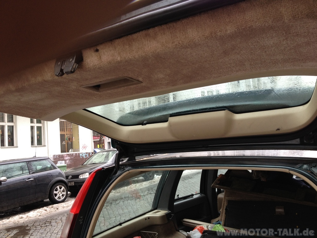

Hallo Forumsgemeinde,
Habe ein Malheur mit meiner Heckscheibe und dem Tieffgaragentor gehabt. Leider sind die Garagen in Frankreich so knapp bemmesen das da nur Kelienwagen reinpassen, um aus der Garage zu kommen muss ich rückwerts durch das Automatische Tor um zu wenden und dann in Fahrtrichtung aus der Siedlung herauszukommen. Leider spinnen diese automatischen Tore mit FB sehr oft, wenn sie denn überhaupt fonktionieren.
Zu meinem Fall, ich wollte michmorgens zur Arbeit mit meinem Volvöchen begeben, doch bei so etwa viertel Stellung der Autlänge unter dem Tor geht diese auf einmal zu mitten auf die Heckscheibe die natürlich sofort in 1000 Teile Zersplitert !!! 🙁
Versichrung will von diesem fall natürlich nichts wissen und sich nicht an den Kosten.
Bei einem Glassspezialist soll der spass so um die 700,- kosten was mir definitif zu teuer ist!!
Als Ersatz hab ich eine günstige silberne Hecklappe gefunden nicht mehr so dolle ist. Die past natürlich super zu meinem Wagen der Farbcode 427 Dark Pearl Grey hat.
Vorrübergehend habe ich die Heckklappe mit einer Sraydose ausem Authandel übersprüht.
Der farbton ist relativ gut getroffen, die Oberfläche aber gar nicht! Sollte ja auch nur ein übergangslösung sein.
Drei Möglichkeiten habe ich ins Auge gefasst um dieses Problem eventuel zu lösen.
-1 Eine gebrauchte Heckklappe im gleichen Farbton finden, (Bin bis jetzt noch nicht fündig geworden)
-2 Eine gebraucht Hekklappe professionel umlackiren lassen, Relativ teuer (Lackierer + Hecklappe)
-3 Wenn es geht die scheibe von der provisorischen Heckklappe demontieren und afu die alt Heckklappe Aufkleben.
Die dritte Variante kämme mir am nächsten, aber wie würde man das Glass von der Klappe trennen.
Die alte Hecklappe von den Glassresten und dem kleber zu entfernen war schon nicht so einfach. Aber die SCheibe sollte zur demontage heile bleiben.
Wie sieht es aus mit dem wieder befestigen der ganzen Scheibe auf die alte Heckklappe, da braucht man doch bestimmt speziellen Kleber oder sowas?
Vielleicht weis ja einer von euch einen Gut Rat um ans Ziel meiner Idee zu gelangen.
Ich Danke euch schon mal im Voraus
Lg Jojo

Den Scheibenkleber bekommst du in jeder Werkstatt die Scheiben tauscht auch einzeln.
(kostet die ca. 6€, verkaufen sie für 10-15€)
Und professionelle Folie in deiner Wagenfarbe ist auch nicht viel teurer, frag mal nen Mediengestalter bei euch vor Ort.
Ja, würde auch folieren. Oder einfach solange warten/suchen, bis was passendes gebraucht findest...
Es gibt doch spezielle Firmen, die sich auf Fahrzeugfolierung verstehen! Vielleicht hat ja einer von Denen mal noch nen Rest in der Farbe drüber?!
Und dann reicht ne Folie allemal noch für den Rest des Fahrzeuglebens, statt teuer rumzulackieren oder das Glas zu tauschen.
Zum Glück ist die Heckklappe so gebaut, das ein marginaler Farbunterschied kaum sichtbar ist. Und die Folie bekommt man, wenn man sich nicht allzu dämlich anstellt, auch selbst rangepappt!
Gruss Jan

Hallo
Dabke für die Zahlreichen Tips, das mit der Folie hate ich ausser acht gelassen, ich schau mal was es da so in meinem Umkreis giebt, wäre ja praktisch nur für 1m².
In der Bucht giebte es ne ganze menge Heckklappen, die natürlich nicht die Farbe haben und oft relatif teuer sind.
Hallo Eigen danke für dein Angebot, Am WE habe ich ein wenig mehr Zeit um der Sache nachzugehen.
