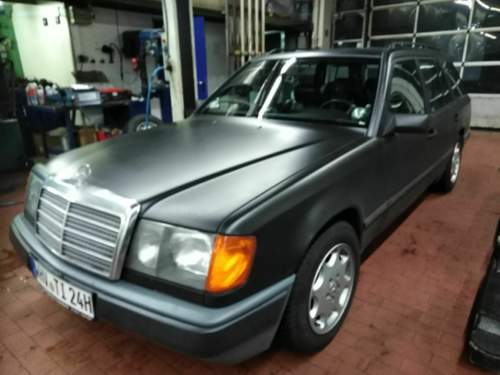

Der Tüv ist abgelaufen, es drückt, es wird zeit, dass ich mich in dieser Woche mal um mein Auto kümmere...
Vor 4 Jahren habe ich das Auto einmal "durchgestrickt", und letztes Jahr glaube ich, die Kopfdichtung gemacht, incl. Ventile, bis Steuergehäuse vorne runter, Riementrieb, usw. usf.
Sonst habe ich außer Öl, Kerzen und Bremsbeläge und n paar Glühlampen die letzten 4 Jahre und 60.000km eigentlich nix an dem Auto gemacht...
Nun denn, der TÜV und die Unfallschäden des letzten Jahres, ... Vorne getroffen, vorne links getroffen, das hatte ich bereits zwischendurch erledigt, und ein deftiger Heckschaden, der nun mal gemacht werden muss... Nach dem sich die beiden Sachverständigen ausgetobt haben und die Versicherung reguliert hat, es ist mal ein Anlass...

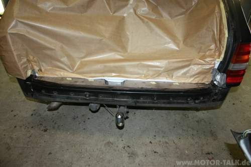

Derzeit bekommt das Auto eine neue Heckklappe, in dem Zuge auch eine neue Heckklappendichtung und da war doch etwas Rost drunter. Komisch fand ich, dass ich offensichtlich schonmal eine Stelle geschweißt hatte, an die ich mich überhaupt nicht mehr erinnern kann... Ehrlich, ich würde Stein und Bein schwören, die Edelstahlblende noch nie ab gehabt zu haben... Aber, offensichtlich doch... Naja, nun habe ich das Auto fast 15 Jahre, da kann man wohl auch mal was vergessen...
Auf dem Plan steht eine neue Heckklappe, incl. Kabelbäume, Schloss, Dichtungen, usw. usf.

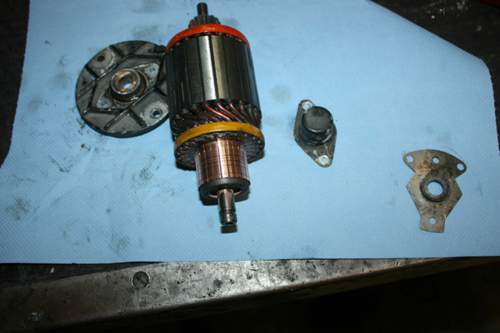

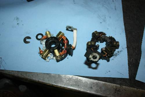

Anlasser zerlegen, Kohlen überprüfen (ist noch der erste, nie ausgebaut)

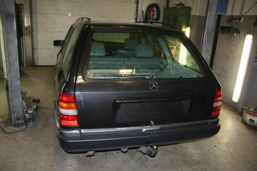

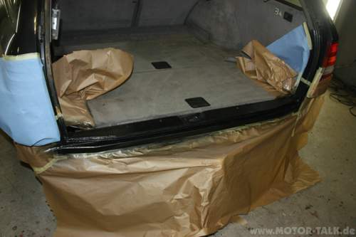

Heute habe ich die Heckklappe ausgebaut, die neue Heckklappe umgerüstet, die Dichtungskante entlackt, sandgestrahlt, grundiert und lackiert und die Kofferdeckelscharniertasche oben rechts Sandgestrahlt, grundiert, lackiert und gewackst, die Heckklappendämpfer erneuert und morgen soll die neue Heckklappe ihren Platz finden...
Der Kabelbaum ist erneuert und er Wischwasserschlauch Nummer 4 eingezogen (ist jetzt zum 4. mal durchgebrochen gewesen)...

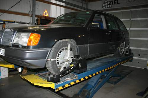

Spur eingestellt, paar neue Nietmuttern in die Heckklappe gezogen, den Rahmen um den Innengriff neu gemacht, Kotflügel versucht zu schleifen, was natürlich nicht geklappt hat...
Naja, Lackierer hatte noch Blauschwarzmetallic und bisschen Klarlack da, dann das Auto einmal untenrum poliert, dabei den Kotflügel bisschen beilackiert, paar Steinschläge ausgetupft und dann mit Wachs versiegelt, Auto wäre dann fertig für den Herrn vom TÜV und kann dann wieder draußen untern Baum 🙂

Ich lackiere nicht bis da hin, sondern lackiere logischer Weise in der Fläche...
Die Kante ist dann absolut minimal, dass ist nur n bisschen Lacknebel...
Ich hab dass dann mit 3000er Schleifpapier geschliffen, also Kurzhubexenterschleifer und 3m P3000 Trizakt Papier und dann mit Normfest Schleifpaste Grob und Poliermaschine...
Man sieht im Farbverlauf nen leichten Ansatz, also glatt ist das, aber der Klarlack ist vom Farbton etwas anders, naja, Lackierung von dem Flügel ist ja auch schon n paar Jahre her. Basislack war der gleiche, ich hab meine Farbdose von damals beim Lackierer wiedergefunden 😁

@Mark-86, du kennst ja den 124er Inn- und Auswendig, was mich interessieren würde, bei der Spureinstellung spreizt du die Vorderräder vor? Auf den Bildern leider nicht genau zu sehen. Wenn nein, warum?
Die 10kg drücke ich mit den Armen auseinander und fertig.
Ohne geht das nicht.

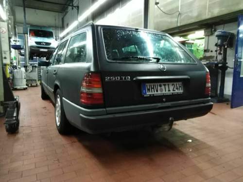

Irgendwann war das ganze Auto schwarz.
Wie auf deinen Bildern zu sehen ist, hast du ein H Kennzeichen. Ich dachte für die H Zulassung müsste das Auto in Original Zustand sein inklusive Farbe, oder zumindest im Original Farbton nach lackiert . Sind da meine Infos falsch? Oder wie hast du das gemacht?
