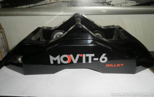

Hallo liebe A4 B8 / B81 Fahrer,
falls jemand ein wirklich spürbares Bremsupgrade für seinen A4 / S4 mit TÜV- Gutachten sucht, habe noch was ganz Feines im Keller liegen 😉
MOV`IT 6 Kolben, 342 x 34, aus 2011, kann ab 18 Zoll gefahren werden.
Die austauschbaren Reibscheiben haben noch ca. 70 %, Bremsbeläge sind nagelneu.
Neupreis 4800, zu verkaufen für 1500 FESTPREIS.
Bei Interesse PN
LG Rolf
