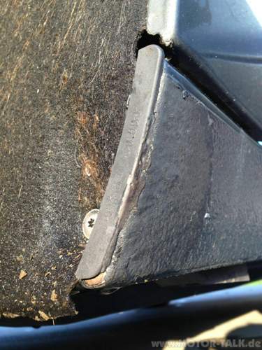

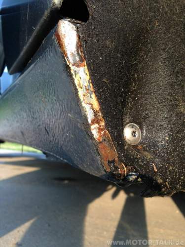

So, habe das mit der Heckklappe beanstandet. Und wurde Sofort ohne Probleme noch einmal Neu lackiert. Und diesmal war der Meister auch selbst da. Und Sehe da. Es ist super geworden. Die haben mir Sogar die Audi Ringe vorne reingelegt, und gefragt ob ich sie drauf haben will, oder Clean haben will. Finde ich ja nett 😁
Was meint ihr. Mit oder Ohne Audi Ringe?
Bin Aber Super Zufrieden mit der Arbeit beim Audi Zentrum Osnabrück. Jetzt Muss ich bei Meinen Alten Händler in Münster noch klären mit den FL Leisten. Denn das geht so nicht! Audi Ingolstadt weiss auch bescheid. Aber darüber werde ich berichten wenn ich den Termin da hatte.
Michael
Sicher, dass sie die Farbe getroffen haben in Osna? Auf Bild 2 sieht es aus als hätte die Heckklappe nen anderen Farbton...
Zu deiner Frage: Da gehören die Ringe drauf! Man ist doch stolz auf die Ringe oder? 😉 😛
Moin Leon93,
du meinst Bild 2 und an der heckklappe unten? Das ist die Rückleuchte die man da leicht sieht 😁
Bis jetzt konnte ich keinen unterschied sehen.
Ja, ich denke auch das ich die Ringe anbringen lassen werde.
Michael
Ne, ich meine den Unterschied zwischen dem Seitenteil und der Heckklappe ... kann aber auch eine optische Täuschung sein ...
