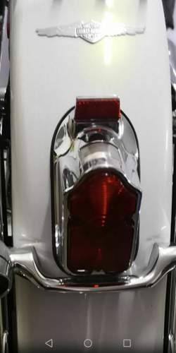

Hey Volker,
sehr stimmig gemachtes Bike!
Den Perfektionisten in mir stört nur eines: das Rücklicht...
Das "Fenster" für die Nummernschildbeleuchtung und die kleine Grundplatte für den Nummernschildhalter sehen bei entferntem Nummernschild irgendwie verloren aus. Das Rücklichtgehäuse von Softbrake eliminiert das alles und verwendet das Originalglas, also kein Problem mit Zulassung etc. und kostet nur ein paar Euro. Bei dem von Dir bisher getriebenen Gesamtaufwand ein Witz, aber, wie ich finde, ein wichtiges Detail.
Ciao
Kwik

Hey Kwik,
Danke für Deine Anregungen....sehe das auch so wie du, aber wenn das Budget mal aufgebraucht ist muss erst neues her! :-)
Ist ja schön das noch Optimierungspotential da ist!
Aktuell hab ich das mit dem Rücklicht so gelöst ( siehe Foto). Die Birne für die Nummernschildbeleuchtung hab ich natürlich raus genommen. ;-)
Volker
