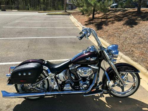

Wollte mal fragen ob das jemand hier gemacht hat? Man sieht im Netz einige mit 21" vorne.
Gibt aber auch 19" soviel ich weiss. Ist das überhaupt eintragbar bei "uns" hier?
Sowas wi im Bild z.B.
Danke
Gruss

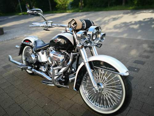

hab meine Softail Deluxe auch umgebaut/umbauen lassen/ nach dem Chicano/Mexican Style. Alle Teile dazu habe ich selber beschafft! Den Großteil aus den USA. Die Fat Spoke Räder sind vorne 21 und hinten 18 Zoll. WW- Reifen sind von Shinko. Die Kombination fährt sich sehr gut. Habe auch eine gute Adresse hier in BaWü wo man die Bigspoke eingetragen bekommt. Bei Interesse bitte PN.

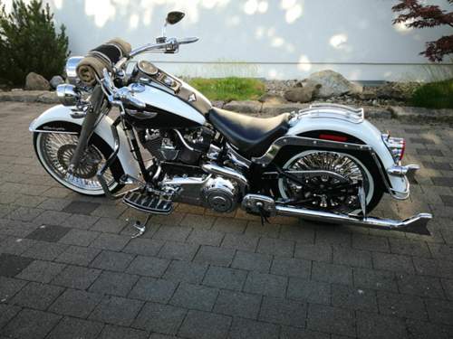

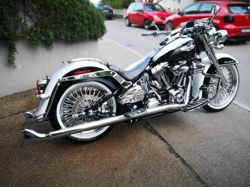

@Volker S: Sehr schönes Bike, gratuliere dazu.......mit welchen Kosten muss man ca. rechnen bis es so ausschaut?
Hallo Martin,
die Teile inkl. Umbauarbeiten haben mich knapp etwas übrr 10tsd. gekostet! ;-)
