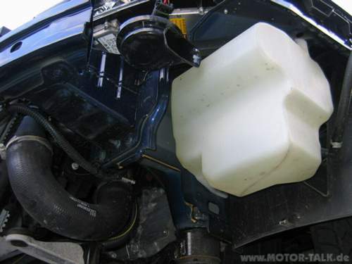

Moin, moin,
mir ist der Wischwassertank echt zu klein, alle Nasenlang muß man nachfüllen, es nervt.
Frage: Gibt es größere Wassertanks die beim Vectra C passen? Aus dem Zubehör oder so?
Oder haben evtl. die Vectra/Signum mit Xenon (und somit auch mit Scheinwerferreinigungsanlage) einen größeren Tank verbaut?
Platz wäre bei mir noch...
Vielen Dank für eure Tips!

du kannst den Scheibenwaschwasserbehälter nehmen von den Fahrzeugen mit Scheinwerferreinigungsanlage.
Der fasst um die 6L, da solltest du ohne SWRA erstmal Ruhe haben 🙂
Gruß Benny
Meiner hat Xenon und laut Bedienungsanleitung passen da fast 6 Liter in den Waschwassertank rein. Dürfte also meiner Meinung nach keine Probleme geben. Genaueres können dir sicher die Spezialisten unter uns sagen.

Also die 5,x Liter halten lange vor, selbst mit SRA. 😉
@TE:
Du wirst wohl nur das loch von der Hochdruckpumpe für die SWRA verschließen müssen, aber das ist ja kein Problem.

Moin, moin,
oh ja, davon träume ich in meinen feuchtesten Wischwasserträumen😁
Sechs Liter ist doch mal eine Hausnummer, bei mir passen wenn überhaupt gerade mal 2,5 Liter rein🙄
Den zusätzlichen Anschluß bekomme ich ohne Probs dicht, sollte als Klemptner jawohl kein Thema sein😉
Werde gleich Morgen mal beim FOH vorstellig, hat einer evtl. die Teilenummer, oder gar einen großen Tank in der Garage liegen...
Danke!
mfg

Moin, moin,
also ich habe heute mit meinem FOH telefoniert und er hat sogar einen 6 Liter behälter am Lager!
Preis 50€, morgen hole ich ihn ab.
Vom Umbau mache ich Fotos und werde Bericht erstatten.
Danke fürs mitmachen!
mfg

Moin, moin,
heute abgeholt den gr. Tank.
Für Interessierte hier ein paar Bilder:
