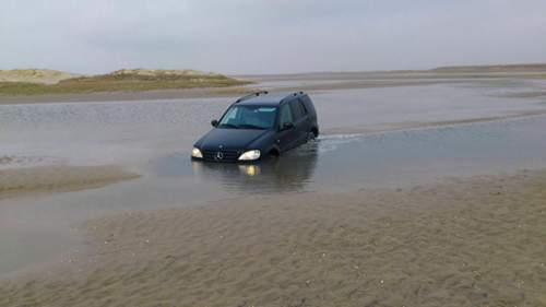

habe heute meinen ML270D bj. 2000 in römö am strand in einem wasserloch versenkt. wer schon da war, weiss das es gefährliche ecken gibt. ich jetzt auch^^
vorne war er fast bis zur oberkante reifen im wasser, hinten etwa bis oberkante felgen. der motor lief noch, ich musste durchs fenster raus, weil ich die türen nicht öffnen konnte. beim verlassen des wagens um hilfe zu holen habe ich den motor gestoppt.
ca 1,5 std vergingen bis ich nen bauer gefunden hatte, der mir freundlicherweise die karre aus dem "dreck" gezogen hat.
mittlerweile stand vorne im fussraum ca 10cm wasser.
wieder auf dem trockenen habe ich gestartet, er sprang einwandfrei an.

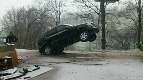

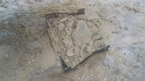

erst den fussboden im innenraum. dann motorwäsche, danach jeweils vorne und hinten angehoben um von unten an alles heranzukommen. die motorenabdeckungen abmontiert ( wo ich noch gute 15k sand entdeckt habe) und alles gründlichst wieder und wieder gespühlt.

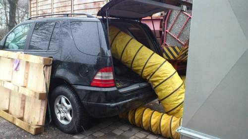

nachdem (hoffentlich) alles sand und salzfrei war, habe ich einen warmluftschlauch durch den kofferaum ins innere gelegt und einen weiteren von hinten unter dem wagen fixiert, und mit holzplatten die wagenseiten und front abgestellt, so dass die luft großteils von unten durch den motor nach oben strömen konnte.
dank der jungs von der biogasanlage habe ich da einen enormen fön zur verfügung. nach ca 2 std, war der teppichfussboden im fond knochentrocken, nach weiteren 2 std auch vorn.

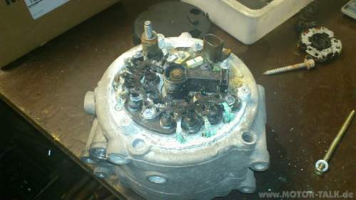

tippe mal eher auf die Lima - die stand ja unter Salz-/Sandwasser - und hat dort auch noch gedreht😰.
Nach dem Starten des Motors sollten an der Batterie ca. 14,4V anliegen - bei dir läd da wohl aber nichts. Die neue Batterie hilft auch nur für ein paar Startversuche/Fahrten, dann ist diese auch wieder leer.
Falls du eine Lima brauchst - ich hab noch eine als Ersatz im Regal - neu gelagert, neue Kohlen, Freilauf ist i.O.
