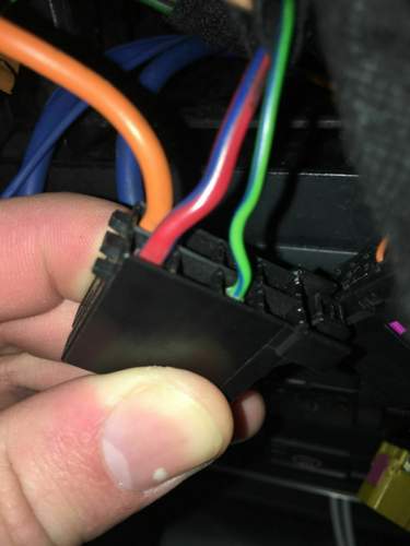

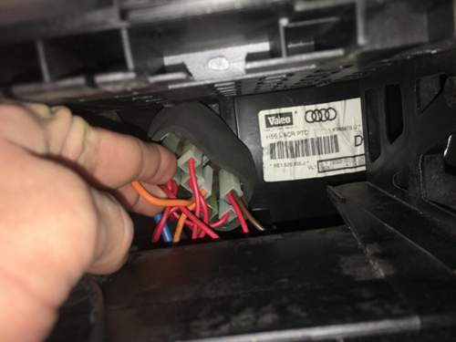

Hier die Fotos von mein Steckern
Scheint in Ordnung zu sein. Vilt schickst du mir mal den Schaltplan vom Radio.
Ich gehe auch davon aus, daß beim Radioumbau was schiefgegangen ist.
Hast du den Tacho draußen gehabt?
Du hast da 2 fette Audiokabel eingezogen. Evtl dabei irgendetwas beschädigt uder Stecker getrennt?
Wenn im Mstg eine 0 steht, stimmt irgendetwas mit der Leitung vom Tacho zum Mstg nicht.
Denke mal das Gala Funktion am Radio funktioniert?
Es kann auch sein, daß dein Hebel selber einen Defekt hat und somit die Leitung auf Masse liegt.

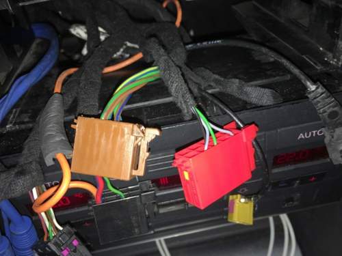

Habe heute bisschen geschaut und was entdeckt
Es war im Radio Schacht ein Bauteil wo ich nicht weiß wofür es zuständig ist. Habe ein Bild gemacht und dort war ein Stecker nicht dran
Ein rote/ brauner Stecker
Wo ich dann ins Radio Steuergerät wollte blinkte 3 mal diag im Radio und im KI und Dannach gab vcds aus das das Steuergerät nicht antwortet.
GRA blieb trotzdem außer Funktion
Werde aber späte nochmal ein Komplet Scan durchführen.
.jpg
Das sieht nicht original aus. Hat das Auto irgendetwas nachgerüstetes (Standheizung, Alarmanlage, etc)?

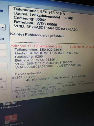

Hab wieder bisschen was rausgefunden
Ins Radio komme ich nach wie vor nicht.
Und habe nachdem ich Batterie mal abgeklemmt habe diese Meldung bekommen. Siehe Bild 1

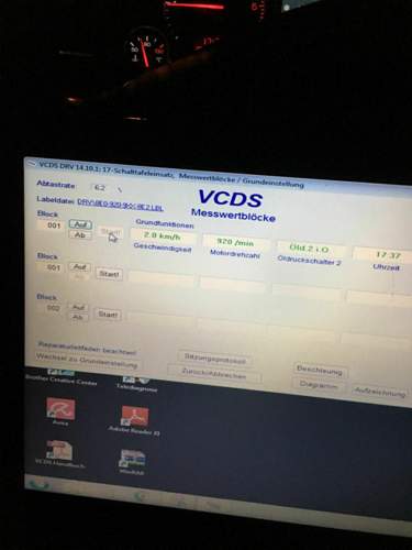

Im Bild 2 bin ich Steuergerät 17/ Schalttafeleinsatz
Und der zeig wie auf dem Foto zu sehen ist die Geschwindigkeit an.
Kann man nicht evt den GRA umcodieren so dass er sich das Geschwindigkeitssignal vom Schalttafel Einsatz nimmt?
