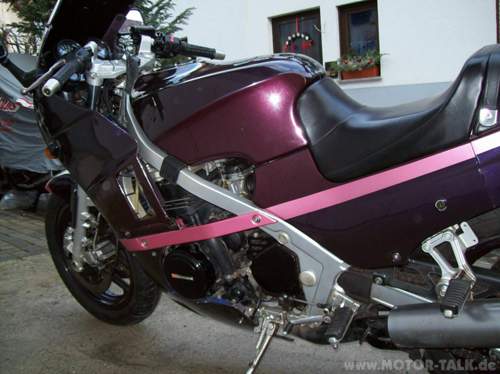

Das was Du da siehst, sind die Reste der Original-Ölleitung aus CU-Rohr. Die hat der wohl durch einen alten Bremsschlauch ersetzt, der jetzt die beiden oberen Anschlüsse mit Öl für die Nockenwellen versorgt (sieht man prima auf Bild 2) und daher still gelegt. Verschlossen (oder eben "zugekniffen"😉 hat er sie auch nicht, sonst hätte er die verlöten müssen, die sind der Einfachheit halber mim Seitenschneider abgezwickt. Das muss ja son Bastlwastl sein, von dem Du das Mopped gekauft hast, weia... sogar zum Abschrauben der Reste war der zu bequem

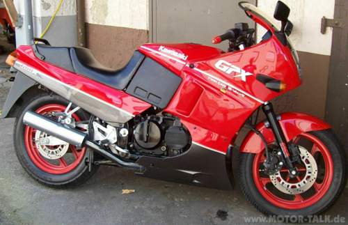

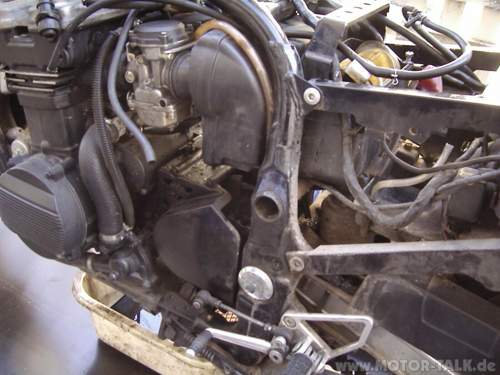

Ich jetzt hab die Bilder meiner Restaurationen durchgeschaut. Da waren ja drei GPX 600 R und 5 GPZ drunter. Du hast Recht. Die GPX hat diesen Schlauch mit Drahtgeringel, eine 85er GPZ die starre Kupferleitung, zwei andere (neuere) GPZ wieder Drahtgeringelschlauch.
Bild 1 zeigt eine der GPZ, man erkennt das Kupferrohr.
Bild 2 zeigt eine 88er GPX
Bild 3 deren Schlauchleitung und
Bild 4 die Schlauchleitung einer 88er GPZ
Ergo: Der Kollege bkrmc hat wohl Recht, es scheint die Neuerung einer nicht optimalen Kupferleitungslösung zu sein. Also schraub das alte Gelump ab und schmeiß es in die Tonne.
