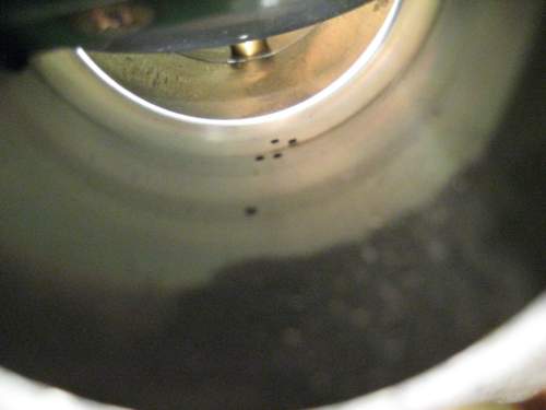

Diese trägt nun aber abweichend zu meiner bisherigen V155 BJ06 die Bezeichnung V358 BJ06. Google wollte keine Informationen rausrücken, also habe ich erstmal angefangen, das Teil zu zerlegen, um zu schauen, was noch anders ist. Da wären dann z.B. Düsennadeln N52Q, 105er Hauptdüsen auf allen 4 Zylindern und eine zusätzliche Bohrung (siehe Foto).
Weiß evtl. Jemand, in welchen Modellen diese Vergaser verbaut waren und was die etwas andere Ausführung bezwecken sollte?

GPX 600R hatte 105 Düsen an alle 4 Vergaser.
PS, dein Foto fehlte 🙂
Ah okay Jason...dann wird es wohl irgendein GPX Vergaser sein.
Ist es denn besser, alle Zylinder mit 105er Hauptdüsen zu begasen? Die GPX kam ja später, somit könnte man doch annehmen, das da Erfahrungswerte zu dieser Änderung führten.
Wie verhält es sich denn mit den Nadeln? Besser die N27L oder dei N52Q nehmen? Hat das schonmal Jemand durchprobiert?

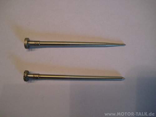

So, hier nun mal ein Foto der verschiedenen Vergasernadeln. Oben die N52Q und unten die N27L. Hinter den Sinn der unterschiedlichen Form bin ich noch nicht so ganz gekommen. Eigentlich rückt die N52Q ja schlagartig kurz vor Vollgas nochmal einen extra Schluck Sprit raus. Ob daher auch keine 108er Hauptdüsen auf 2 und 3 zur besseren Innenkühlung mehr zum Einsatz kommen? Und wo liegen die Vorteile dieser Änderungen in der Abstimmung? Okay, logisch ist es ja schon, dass es wohl besser ist alle Zylinder gleich zu "bestäuben"😁.
