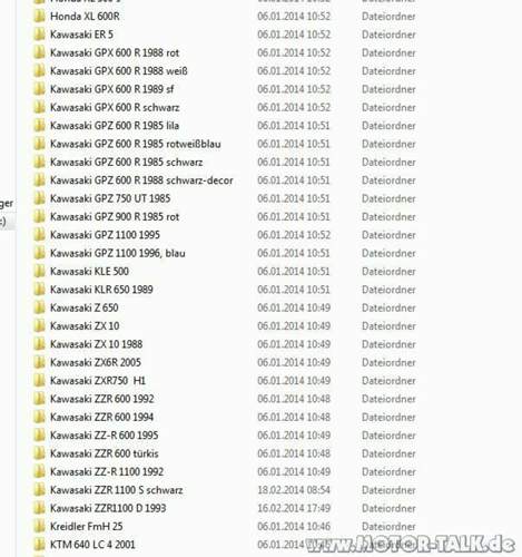

Ich habe ja auch nicht viel Ahnung von den GPZ/GPX 600 R und frage dann Jason um Rat.
Bisher hatte ich unter den 26 Kawasakis in meinem Besitz nur 4 GPX 600 R und 4 GPZ 600R.
Aber eine ganze Reihe der GPX/GPZ Vergaser hier anwesender Forumsmitglieder, Jason und Wolle eingeschlossen, gingen auch durch meine Hände, seitdem erfreuen sich alle wieder eines gesunden Motorlaufs.
Und als die ZZR 1100, die klinky von mir bekommen hatte, (auf der Liste die ZZR 1100S schwarz) plötzlich scheiße lief, schickte ich einen Hilferuf an Jason, der in der Nähe von klinky wohnt und nach einem "checked by Jason" lief sie wieder astrein.
Insofern könnte ich dem TE, falls er sich wieder hier reintraut, anbieten, mich seiner Vergaser anzunehmen. Ausbauen und herschicken, ich machs gleich, soviel Zeit habe ich gerade.
Bislang hat das eigentlich immer geholfen.
Inzwischen den Tank leeren, ausspülen und trocknen und vor allem den blöden Filter rausschmeißen.
