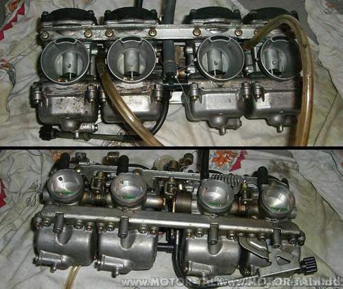

Wenn das der Fall ist ,schaue mal nach deinen gummis.
Kann durchaus sein das sie Falschluft zieht.
was für gummis und wo
Er meint die Gummi Kappen an die Unterdrück Nippel.
Sag mal, kannst du Ein Bild von dein Vergaser machen, oder erkläre mal schnell bitte welche Unterdruck Nippel belegt sind, welche sind nicht belegt und wenn belegt, mit was
Das sie ausgeht beim Gasgeben im Choke // Kaltstart Phase , ist nicht ungewöhnlich.
Die Ansauggummis am Vergaser.
Ahh eine gekreuzte Leitung 🙂
Wolle meint die Gummies zwischen Vergaser und Luftfilter Kasten, Ich meinte auch die Gummi Propen an die Unterdruck Nippel 🙂

Genau diese Anschluß meine ich,Jedenfalls dürfen die auf gar keinen Fall offen sein.
Auf den zweiten Vergaser den Unterdruckschlauch vom Benzinhahn drauf,die anderen mit den kappen zu machen.
nein das sind ersatzvergaser.für den unterdruck die schläusche sind ab
So kommen wir nur mühsam weiter.
Schau dir das Bild an.:
An der Vergaser 1,3 und 4 (1 ist Links im Fahrtrichtung gesehen) müssen solche Gummi Kappen an die Unterdruck Nippel sein. Von Nr.2 kommt ein Schlauch der zur Benzinhahn geht. Wird HINTEN auf dein Benzinhahn drauf gesteckt. (Gummi Kappen gut in den unterste Hälfte des Bildes zu sehen, nicht wundern sie liegt verkehrt rum auf den Tisch, deswegen sieht es aus als ob die Gummi Kappen an Nr 1, 2 und 4 wären)
Ist das bei dir auch so ?
Zweitens, hast du ein Zusatz Benzinfilter in dein Benzin Leitung von der Benzinhahn zur Vergaser?

Das Bild hab ich hier bei MT gefunden. Aber bei nähere Betrachtung seh ich eine kleine Schönheitsfehler und ein Indiz das dieser Vergaser Teile von ein andere Vergaser hat. Schau dir die Schwimmerkammern an. Alle 4 Entleerungs-Schrauben zeigen in Fahrtrichtung Rechts. Das ist nicht ganz richtig. Vergaser 1 und 2 sollten die Schrauben nach links zeigen haben, sonst kommt man sehr bescheiden dran. Da die Kammer aber nicht gedreht werden kann, müssen 2 Kammerdeckel von ein andere Vergaser stammen.
Das nur mal nebenbei bemerkt 🙂

Nein. Müssen sie nicht. Es gibt solche und solche Varianten.
Ich denke, eine Ultraschallreinigung dieser Vergaser würde das Problem nachhaltig lösen.
Das dachte ich übrigens bereits beim Eingangspost (lange Standzeit)
GPZ 600 R - Klassiker.
